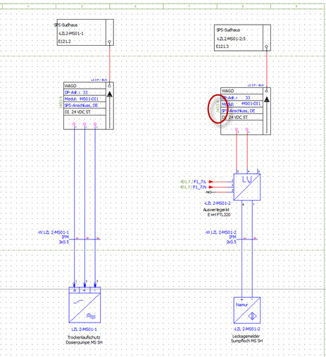

Hallo zusammen
Auf Bild A ist ein allpoliges SPS Makro platziert, welches (rot eingekreist) den Querverweis der Klemme anzeigt.

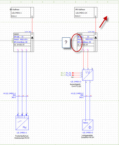

Schiebt man nun den ganzen Strang weiter nach oben, so wird der Querverweis nicht mehr angezeigt (siehe Bild B).
Auch wenn man den ganzen Stang nach links verschiebt, wird es wieder angezeigt, nur nicht oben rechts.
Wer kennt dieses Problem?
Danke für eure Hilfe.

Hallo Seeya,
ist das generell so oder nur bei diesem Pfad?

Nur auf diesem Blatt und nur auf diesem Pfad.

Sobald man den SPS Kasten um ein Pixel verschiebt, so dass er nicht mehr auf der gleichen Höhe ist wie der links von ihm, zeigt es den Querverweis wieder an. Der Linke hat ein ähnliches BMK.

Ich würde mir vom Blattinhalt ein Makro machen und das alte Blatt löschen. Dann neues anlegen und das Makro reinsetzen und sehen ob es funktioniert.
Das Ganze hört sich für mich an als ob ein Defekt im Blatt besteht, da der Querverweis ja über die Blattspalten generiert wird. Deshalb löschen und neu anlegen.
