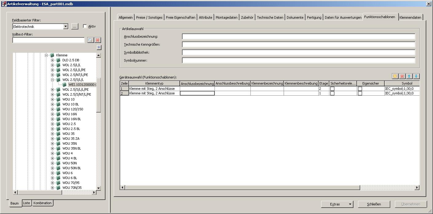

Guten morgen,
ich möchte (muss) eine Doppelstockklemmen einfügen, bzw mehrere.
Damit meine ich keine Klemme wo 4 Anschlüsse ein Potential haben sondern eine Klemme mit 2 Ebenen und jeweils 2 Anschlussmöglichkeiten (Weidmüller PDL 4 S/N/L).
EINE Klemme hat in diesem Fall ja auch ZWEI Nummerierungen.
Wie definiert man so eine, in der Artikeldatenbank und im Plan?
Mit Haupt-und Nebenklemme?

Bin noch immer am "Rumbasteln".
Muss es in meinem Fall eine Klemme mit 2 oder 4 Anschlüssen sein?
Wenn ich 4 eintrage verbinden sie sich auch seitlich, das soll nicht sein,
2 sind auch nicht richtig, sie hat 2X2 Anschlüsse.
Bei der Anzahl der Etagen müsste 2 eingetragen werden?!

Doppelstockklemme
2 x Klemme (bei Bedarf mit Steg), 2 Anschlüsse
2 Etagen eintragen
Bildchen einer anderen anbei
