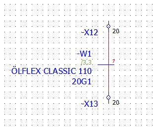

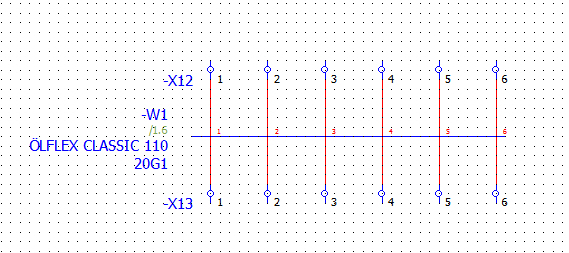

Hallo an alle,
ich habe folgendes Problem, zeichnet mna Z.B auf einer Seite 2 eine Klemmleiste X12 und X13 mit jeweils 6 Klemmen und einem Kabel dazwischen
und lässt die Adern zuordnen werden die Adern 1-6 zugeordnet soweit ok.
zeichnet man nun auf der Seite 1 ebenfals ein Kabelverbindung zwischen den oben genannten Klemmen und beginnen diese nicht mit der Nr.1 wird dieser Verbindung die Drahtnummer 7 zugewiesen und nicht die Nr.1.
Kann man dieses Verhalten ändern

Die ersten sechs Adern sind schon (auf Seite 2) zugeordnet bevor die Ader sieben (auf Seite 1) zugeordnet wird?

Ja sind schon zugeordnet, ich habe dann über Projektdaten Kabel Adern zuordnen alle neu zuordnen die Zuordnung neu erstellt.
Es liegt an den Klemmen, wenn mann nun auf Seite 1 die Klemmen ab 1 nummeriert wird auch die Ader 1 zugeordnet.
