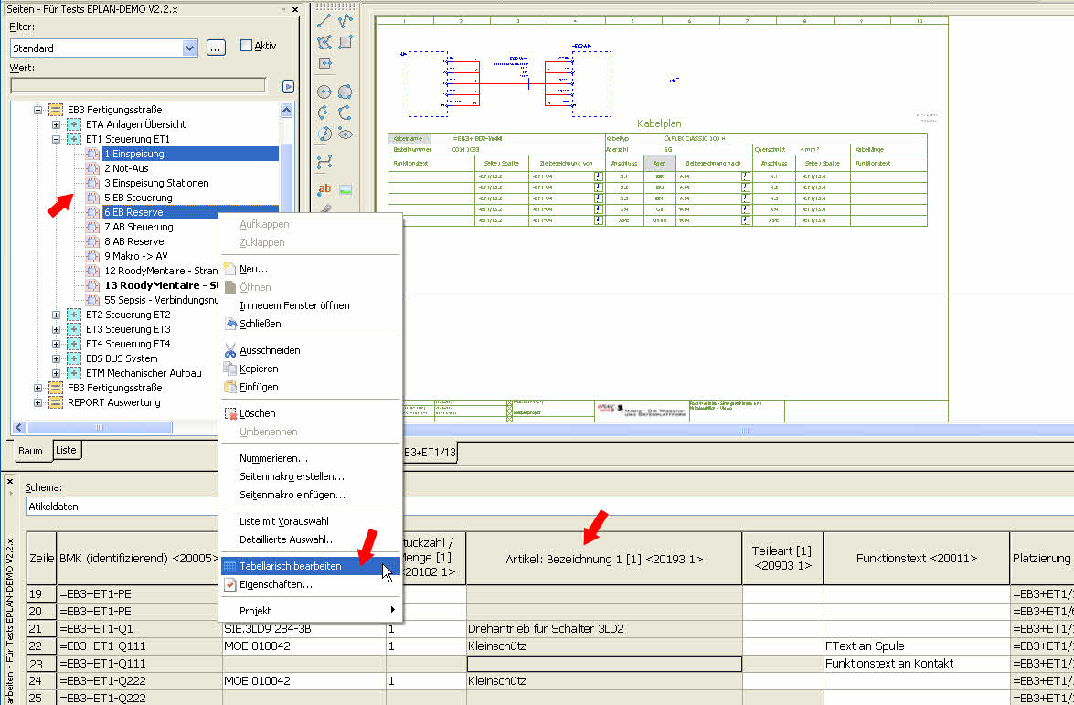

Ich bin schön länger Mitleser im Forum und arbeite erst seit kurzem Mit Eplan P8.
In Eplan5 konnte man in der Seitenübersicht Seiten markieren und mit einem rechtsklick
konnte man in einem Fenster den Menüpunkt Bauteildaten bearbeiten anwählen worauf sich eine
Tabelarische Bearbeitungsmöglichkeit der Artikel der markierten Seiten öffnete gibt es diese
Funktion in Eplan P8 auch?

FD.Atikeldaten.xml.txt
Hallo Klausi und willkommen hier
das funktioniert sehr ähnlich wie in Eplan5. Seiten markieren im Seiten-Navi, dann die rechte Maustaste und hier die Tabellarische Bearbeitung aufrufen. Je nach vorhandenen Schema und dessen Umfang (bei mir im Bildchen "Artikeldaten") kann man dann die Daten bearbeiten.Vorteil in P8: Du kannst Dir verschiedene Schemen zur Bearbeitung anlegen und dann das entsprechende einfach auswählen was gerade benötigt wird...
Mein Schema "Artikeldaten" (was im Bildchen zu sehen) mit anbei zum exportieren und testen (herunterladen und die Endung .txt entfernen)...
