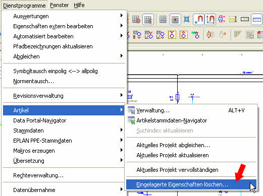

Hallo eine Frage.
Wir nutzen die SQL-Artikelanbindung an EPLAN Electric P8.
Damit werden kaufmännische Daten der EPLAN-Artikelverwaltung zugeführt, u.a. auch Preise (möglichst noch EK und VK). Nun habe ich natürlich auch Schaltpläne rausgegeben an Kundschaft und potzblitz sehe ich, dass diese Artikelfelder auch ohne unsere Datenbank gefüllt sind!
Artikeldaten 22107 bzw. Werte aus den Freien Eigenschaften
Wie macht Ihr das? Habe nur ich das Problem?
Kann man die Artikeleigenschaften beim Export gezielt löschen?
Version spielt da keine große Rolle, aber 2.0.9 SP1

Beim Export gibt es da wohl keine Möglichkeit (fällt mir jedenfalls nichts ein). Man kann allerdings gewisse eingelagerte Artikeleigenschaften - vor einem Export - löschen. Siehe Bilder...

Hey Bernd,
wie ist der Funktionsaufruf für Dein Bildchen?
Ich denke dann muss dafür mal das nagelneue unbenutzte Scripthandbuch herhalten.

Funktionsaufruf? Keine Ahnung, ich brauche das ja nie...
Frag am besten mal Jonny oder Potter hier. Vielleicht lesen sie das auch....

Falls jemand mit Scriptkenntnissen behilflich sein will:
Mir geht es um
"Verkaufspreis Währung 1" <22107>
"Freie Eigenschaften Wert 4" <22147 4>
Die an die Funktion geknüpft Projekt "als Email versenden" wäre klasse.
