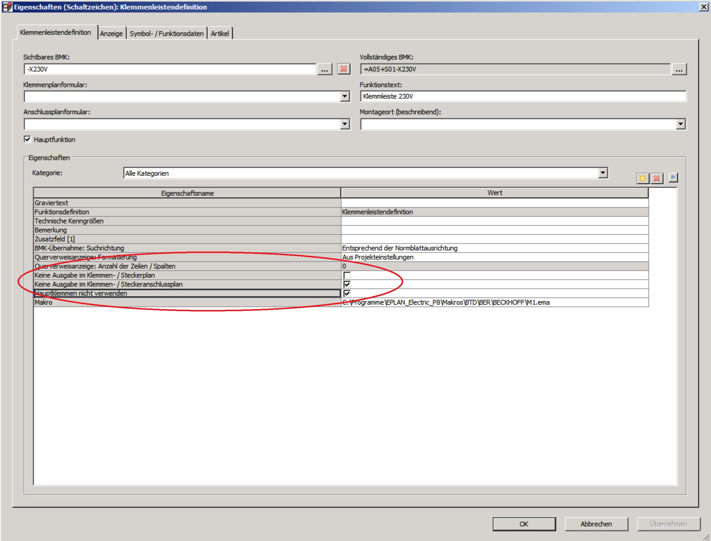

bin mal wieder im Eplan Fieber und noch in der Einarbeitung. Habe folgende Sache:
Ich verwende im Stromlaufplan Klemmen, die nicht ausgewertet werden sollen. Das heißt die Klemmleiste "XPTE" soll nicht als separate Seite in den Klemmenplänen auftauchen.
Über die Auswertung kann ich den jeweiligen Auswertungsblock löschen. Das bringt aber nichts. Dieser nach der Projektauswertung wieder da.
Vielen Dank schon mal im voraus...

Hi!
In der Klemmleistendefinition: "Keine Ausgabe im Klemmen- / Steckerplan" Haken setzen. Dann wird diese Klemmleiste nicht ausgegeben.

Ja, vielen Dank.....
