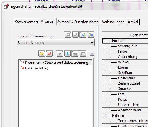

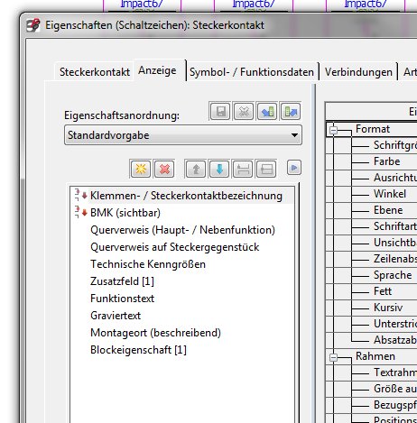

Okay, zwar weiß ich immer noch nicht, was da genau schief gelaufen ist, aber ich habe einen Lösungsweg gefunden:
Man kann sich die Anzeigeeigenschaften aus anderen Projekten importieren. Wie das genau geht, kann ich hier so schnell nicht beschreiben. Eines ist mir aber aufgefallen, siehe hierzu auch die beiden Screenshots:
In zwei Projekten habe ich die Anzeige-Eigenschaften auf "Standardvorgabe" eingestellt.
Aber einmal tauchen nur "Klemmen- und Steckerbezeichnung" und "BMK" auf, und das andere mal die beiden plus noch 8 andere.
Das sieht doch irgendwie schwer nach irgend einem verpassten An- bzw Abgleich aus, oder?
Bin seinerzeit von 1.9 auf 2.1 gewechselt.
Was ist denn da jetzt zu machen?
Danke Euch allen!
Jens

habe dazu folgende Info bekommen:
Es könnten am Symbol hinterlegte Anzeigeeigenschaften sein. Diese werden an der Symbolbibliothek gespeichert und können sich somit zwischen den Projekten unterscheiden. daher bitte einmal prüfen, ob die Symbolbibliotheken in den beiden Projekten unterschiedliche Zeitstempel haben. (Stammdatenabgleich)
Das ist aber nur eine Vermutung, denn ohne die beiden projekte ist das schwer zu beurteilen.
