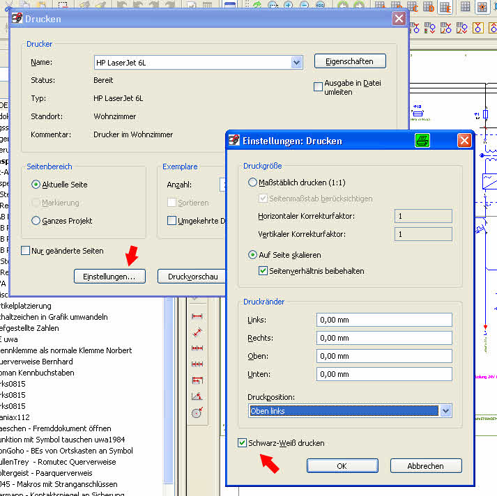

ich wollte meine Aufbauzeichnung in Farbe drucken. Leider werden nur Bilder (.jpg) und Ebenfarben ausgedruckt.
Wenn ich z.B. einzelne Linien manuell umstelle auf eine Farbe anstatt aus Ebene, wird beim Druck trotzdem die Farbe aus der zugehörigen Ebene verwendet.
Wie kann ich das Verhalten ändern auf "You get what you see..."

welche kolor du hast genommen?
in eplan hast du 2 Varianten
1. was du seist ist nicht was du kriegst
2. was du seist ist was du kriegst

ich habe die Farbe 151 ausgewählt und testhalber einfach eine andere. Der Ausdruck bleibt leider schwarz/weiß.
lg
Alois
EDIT: Über den Umweg pdf Exportieren und danach drucken funktionierts.
Also der PDF Export erkennt die Farben, die Druckfunktion von Eplan nicht.

@Alois
Du hast aber schon die Einstellung schwarz/weiss beim drucken deaktiviert (siehe Bildchen)? Ich frag nur mal so da beim PDF-Export die Ausgabe "Farbig" voreingestellt ist (Standard)...
