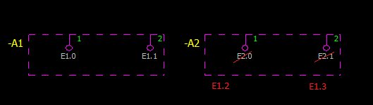

Hallo zusammen.
Ich stehe hier irgendwie auf dem Schlauch
Ich arbeite mit einer SPS "Wago IO System 750".
Diese wird:
digital nummeriert von "0.0 - 0.15"
analog nummiert von 0 bis x, in 2er Schritten
das klappt soweit..
Die Nummerierung soll aber fortlaufend sein bei den Karten und nicht wieder bei der Nächsten Ganzzahl beginnen:
Beispiel mit 2 kanaligen Karten:
1 Karte: 0.0, 0.1
2 Karte: 0.2, 0.3
3 Karte: 0.4, 0.5
und nicht
1 Karte: 0.0, 0.1
2 Karte: 1.0, 1.1
3 Karte: 2.0, 2.1
Eplan beginnt standardmässig bei jeder neuen Karte mit der nächsten Ganzzahl. Wie bekomm ich das weg?
Gruss Domi

erstellt am: 19. Jun. 2012 15:13    Editieren oder löschen Sie diesen Beitrag!  <-- editieren / zitieren -->   Antwort mit Zitat in Fett Antwort mit kursivem Zitat    Unities abgeben: 1 Unity (wenig hilfreich, aber dennoch)2 Unities3 Unities4 Unities5 Unities6 Unities7 Unities8 Unities9 Unities10 Unities
Das Feld war bisher leer.
Ich habs probiert den Bereich von 0.2 ins Feld Adressbereich <20432> einzutragen.
Leider bringt das keinen Erfolg. Eplan adressiert die Folgekarte trotzdem mit 1.0 und 1.1 statt 0.2 und 0.3.
Gruss Domi

erstellt am: 19. Jun. 2012 16:59    Editieren oder löschen Sie diesen Beitrag!  <-- editieren / zitieren -->   Antwort mit Zitat in Fett Antwort mit kursivem Zitat    Unities abgeben: 1 Unity (wenig hilfreich, aber dennoch)2 Unities3 Unities4 Unities5 Unities6 Unities7 Unities8 Unities9 Unities10 Unities
Hallo pwisniewski
Danke für deine Antwort.
Auf den Bildern meine Einstellungen.
Ich möchte nicht dass die Adresse bei E2.0 beginnt sondern bei E1.3 weitergeht, gemäss Bild 2

erstellt am: 19. Jun. 2012 18:59    Editieren oder löschen Sie diesen Beitrag!  <-- editieren / zitieren -->   Antwort mit Zitat in Fett Antwort mit kursivem Zitat    Unities abgeben: 1 Unity (wenig hilfreich, aber dennoch)2 Unities3 Unities4 Unities5 Unities6 Unities7 Unities8 Unities9 Unities10 Unities Nur für RET-DWR 10 Unities + Antwort hilfreich
Hallo !
Du muss an der HF der beiden betroffenen SPS-Kästen das Feld
"Startadresse der SPS-Karte" den GLEICHEN Wert eintragen
(also wenn die erste bei 1.0 beginnen soll und die zweite bei 1.2
wäre das die 1)
Wichtig ist nur, daß im Adressenformat bei dem ersten Zähler der Konfigurationswert auch auf "Startadresse der SPS-Karte" steht.

Hallo Nairolf.
Dein Vorschlag hat geklappt.
Im SPS Navigator habe ich bei allen Karten die "Startadresse der SPS-Karte <20419> auf 0 gesetzt.
Beigelegt die das eingestellte SPS-Format. Vielleicht hilft dies auch noch andern.
