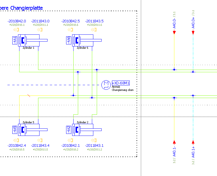

weiß jemand wie man die Eigenschaften, welche in einem Verbindungsdefinitionspunkt festgelegt hat, über einen Verteiler hinaus in Fluid übertragen kann?
Geht bei mir genau bis zum ersten Verteiler und ab dem Verteiler sind wieder die Standardeinstellungen vorhanden. Habe auch schon mit der Eigenschaft Netzverbindend experimentiert, aber ohne Erfolg.
Potentialdefinitionspunkt funzt irgendwie nicht im Fluid. (Zusatz: geht wohl doch und wird über die Verteiler auch übertragen)
Jemand ne Idee???

Hast Du mal Beispiele? Also Bildchen, Makros oder ähnliches damit man das bei sich mal nachstellen kann wer möchte?

klar kein Problem.
Habe zwei Bildchen angehängt.

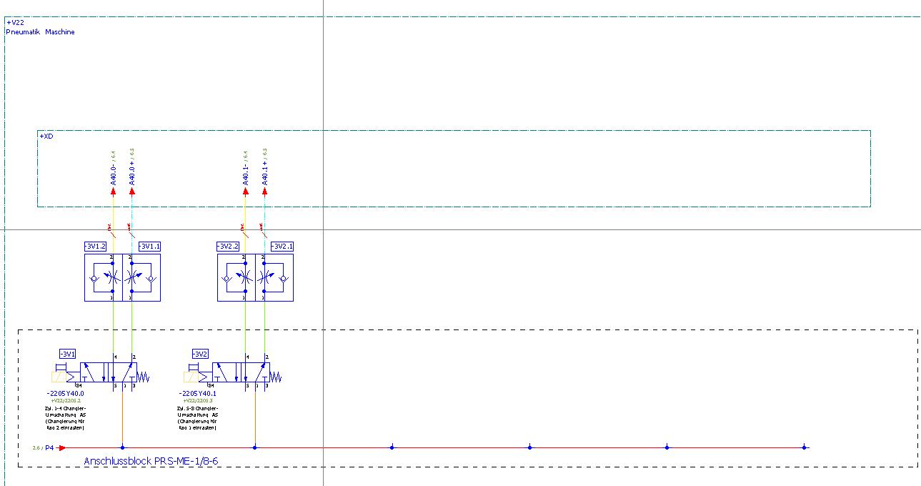

Auf Bild 1 ist der Ursprung der Verbindung mit Verbindungsdefinitionspunkt zu sehen.
Auf Bild 2 sieht man dass die Eigenschaften bis zum ersten Verteiler übertragen werden und nach dem Verteiler aber wieder die Standardeigenschaften sichtbar sind.

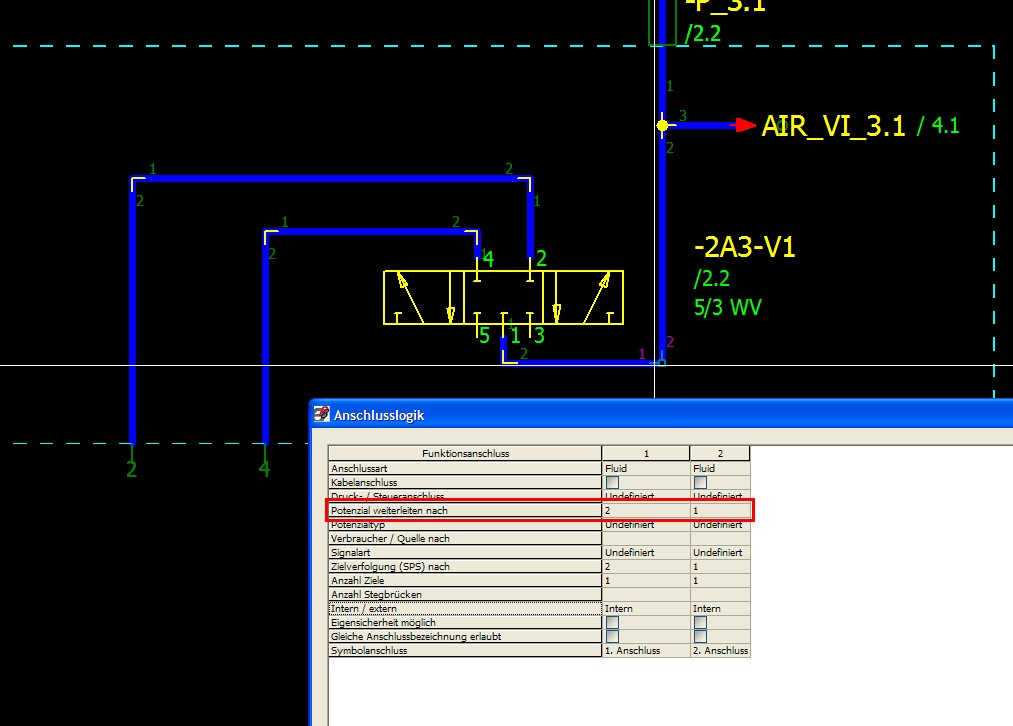

Nur eine Vermutung... pass die Anschlusslogik der einzelnen Komponenten?
Um das Potential weiterleiten zu können muss in der Logik die potentialweiterleitung korrekt eingetragen sein (siehe Bild).
lg

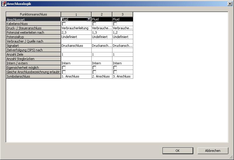

erstellt am: 20. Jun. 2012 16:51    Editieren oder löschen Sie diesen Beitrag!  <-- editieren / zitieren -->   Antwort mit Zitat in Fett Antwort mit kursivem Zitat    Unities abgeben: 1 Unity (wenig hilfreich, aber dennoch)2 Unities3 Unities4 Unities5 Unities6 Unities7 Unities8 Unities9 Unities10 Unities
ja die steht richtig drin (siehe Anhang).
an Anschluss 2 kommt das Potential rein und wird an Anschluss 1 u. 3 weitergeleitet.

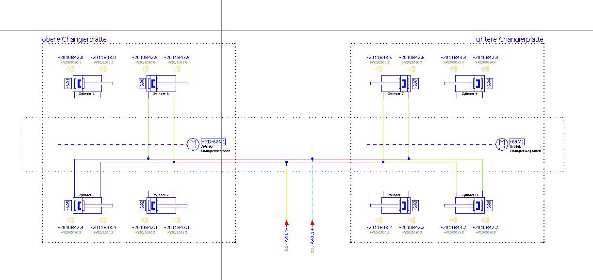

Auch wenn ich hinter einen Verteiler einen Verbindungsdefinitionspunkt setze, wie im Anhang ganz links zu sehen, wird die Eigenschaft (in diesem Fall gelb) nicht auf die restlichen Verbindungen übernommen.
Verteiler ist "317 / TF"
