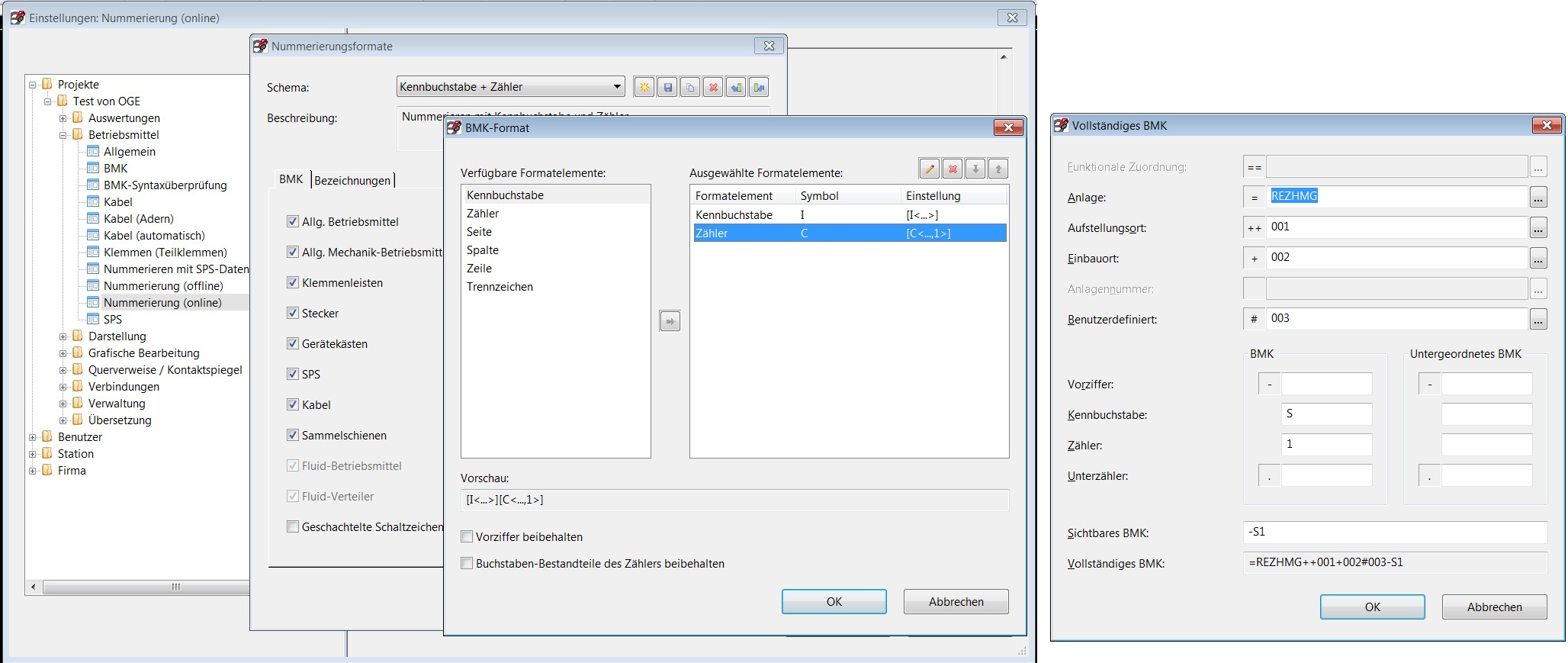

Hallo E-Plan Gemeinde,
ich stehe vor einem kleinen Problem, das is bisher leider nicht lösen konnte, aber ich bin mir sicher hier kennt jmd. eine Lösung dafür.
Jedes mal wenn ich ein Betriebsmittel einfüge wird es ja automatisch nummeriert, nach den im Projekt eingestellten Formaten; siehe Bild.
Nun soll aber zusätzlich zu der bisherigen Nummerierung, noch die benutzerdefinierte Nummer aus der Vollständigen BMK-Nummerierung kommen, sodass ein neues BMK also z.B. -003S1 heißt.
Hat jmd also nun eine Idee wie ich dieses Format in die Vorlage bekomme??? Oder wie es ansonsten klappen könnten?
Vielen Dank
Gruß Ninrobi

funzt wahrscheinlich nicht, da die Online Nummerierung nicht so weit zu konfigurieren geht wie offline (hatte da auch schon mal Wunsch an Eplan geschickt - wurde aber abgelehnt, weil zu viel Aufwand und nur für wenige Anwender interessant)
Workaround: einfügen der BM und dann über die offline-Nummerierung ein Schema erstellen und neu nummerieren
Wunsch an Eplan - vielleicht wird es irgendwann mit rein genommen

habe dazu folgende Info bekommen: wie bereits beschrieben lässt sich für die online Nummerierung nicht so viel einstellen wie für die offline Variante.
daher muss man bei der online Nummerierung schauen was möglich ist, und wenn das nicht ausreichend ist offline Nachnummerieren. Das kann aber auch beim Support als Wunsch eingereicht werden.

@Software-Wunsch
Hatte ich schon mal geschrieben, wurde aber abgelehnt
Vielleicht kommt es irgendwann, wenn das noch mehr brauchen...
