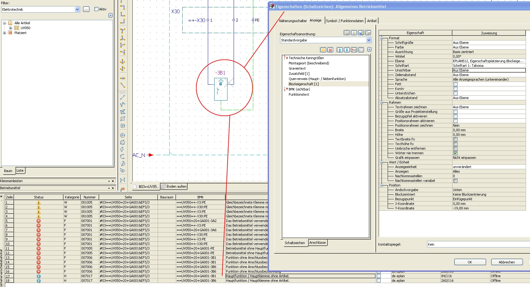

Noch einmal Hallo,
Die Betriebsmittelliste, die ich auch für den Schilder-Drucker nutze,
weist Lücken auf, weil nicht hinter jedem Bauteil eine Artikelnummer hinterlegt ist.
Wie bekomme ich auch diese Bauteile in die Stückliste?
Wir sind ein Instandhaltungsunternehmen und es liegen nicht immer alle Informationen eines Bauteiles vor!
Wenn ich Pläne für einen Schrank neu zeichne habe ich also nur BMK-Schilder für die Bauteile,
die ich auch mit Artikelnummern versehen habe.
Wie löst man dieses einfach, wie löst Ihr es?

erstellt am: 18. Jun. 2012 12:30    Editieren oder löschen Sie diesen Beitrag!  <-- editieren / zitieren -->   Antwort mit Zitat in Fett Antwort mit kursivem Zitat    Unities abgeben: 1 Unity (wenig hilfreich, aber dennoch)2 Unities3 Unities4 Unities5 Unities6 Unities7 Unities8 Unities9 Unities10 Unities Nur für ew700441 10 Unities + Antwort hilfreich
man kann in den Einstellungen vorgeben, ob Betriebsmittel ohne Artikelnummer berücksichtigt werden sollen.
Also bei einer Grafikausgabe:
Projekteinstellung - Auswertungen - Artikel
und bei einer beschriftungsausgabe im Beschriftungsschema auf der Registerkarte Einstellungen
Gruss Susi

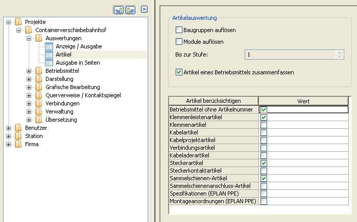

erstellt am: 18. Jun. 2012 13:13    Editieren oder löschen Sie diesen Beitrag!  <-- editieren / zitieren -->   Antwort mit Zitat in Fett Antwort mit kursivem Zitat    Unities abgeben: 1 Unity (wenig hilfreich, aber dennoch)2 Unities3 Unities4 Unities5 Unities6 Unities7 Unities8 Unities9 Unities10 Unities
Auf dem Bild ist zu sehen wie es bei mir eingestellt ist.
Oder kann man als Artikel ein "Dummy" einsetzen damit es angezeigt wird,
oder fehlt irgendwo anders noch eine Einstellung?
Roman

erstellt am: 18. Jun. 2012 13:27    Editieren oder löschen Sie diesen Beitrag!  <-- editieren / zitieren -->   Antwort mit Zitat in Fett Antwort mit kursivem Zitat    Unities abgeben: 1 Unity (wenig hilfreich, aber dennoch)2 Unities3 Unities4 Unities5 Unities6 Unities7 Unities8 Unities9 Unities10 Unities Nur für ew700441 10 Unities + Antwort hilfreich
Die Einstellungen sehen o.k. aus, sollte klappen solange deine Betriebsmittel nicht aus den rubriken kommen, die abgewählt sind.
Weitere Mögliche Ursache wäre z.B. die Darstellungsart grafik oder extern am Betriebsmittel.....
Hast du meldungen in der Meldungsverwaltung ?
Gruss Susi

erstellt am: 18. Jun. 2012 13:42    Editieren oder löschen Sie diesen Beitrag!  <-- editieren / zitieren -->   Antwort mit Zitat in Fett Antwort mit kursivem Zitat    Unities abgeben: 1 Unity (wenig hilfreich, aber dennoch)2 Unities3 Unities4 Unities5 Unities6 Unities7 Unities8 Unities9 Unities10 Unities
Meine Meldungsverwaltung ist so lang das meine 2 Bildschirme nicht ausreichen!
Anbei meine Einstellungen.
Ich könnte unter der Artikelnummer auch ein "0815" reinschreiben, das habe ich auchn schon gemacht.
Ist ja nur für uns und nicht für Kunden, von daher nicht so schlimm,
aber ich möchte dieses natürlich auch einmal richtig lösen!

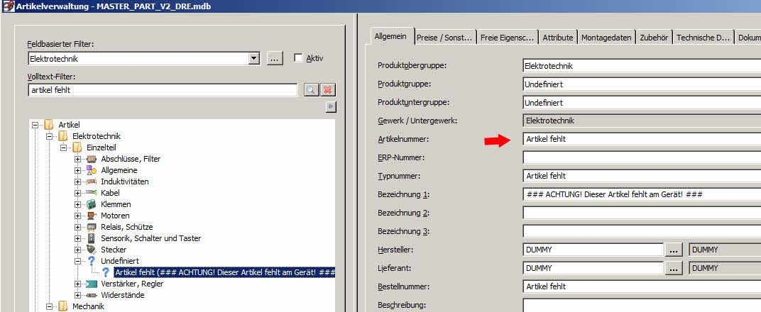

erstellt am: 18. Jun. 2012 14:09    Editieren oder löschen Sie diesen Beitrag!  <-- editieren / zitieren -->   Antwort mit Zitat in Fett Antwort mit kursivem Zitat    Unities abgeben: 1 Unity (wenig hilfreich, aber dennoch)2 Unities3 Unities4 Unities5 Unities6 Unities7 Unities8 Unities9 Unities10 Unities Nur für ew700441 10 Unities + Antwort hilfreich
Du könntest Dir auch einen "Dummy-Artikel" in der Artikelverwaltung anlegen der keinerlei sonstiges Funktionen wie Funktionsschablonen etc. hat. Bspw. ähnlich wie im Bildchen zu sehen...

Das hatte ich mir eben auch so gedacht!!!
Muss dieser unter jeder Rubrik (Schalter, Klemme, Motor...) angelegt werden oder reicht einer für alle?
Roman
Beiträge: 15740
Professional
2.7.x
Expertenmenü :)
erstellt am: 18. Jun. 2012 14:59    Editieren oder löschen Sie diesen Beitrag!  <-- editieren / zitieren -->   Antwort mit Zitat in Fett Antwort mit kursivem Zitat    Unities abgeben: 1 Unity (wenig hilfreich, aber dennoch)2 Unities3 Unities4 Unities5 Unities6 Unities7 Unities8 Unities9 Unities10 Unities Nur für ew700441 10 Unities + Antwort hilfreich
Ich habe nur einen für "alles" und dann undefiniert... kann also alles mögliche sein. Ist ja auch nur eine Art "Platzhalter"...

erstellt am: 18. Jun. 2012 15:01    Editieren oder löschen Sie diesen Beitrag!  <-- editieren / zitieren -->   Antwort mit Zitat in Fett Antwort mit kursivem Zitat    Unities abgeben: 1 Unity (wenig hilfreich, aber dennoch)2 Unities3 Unities4 Unities5 Unities6 Unities7 Unities8 Unities9 Unities10 Unities Nur für ew700441 10 Unities + Antwort hilfreich
wie sieht deine Einstellung direkt im Beschriftungsschema aus - das hat Vorrang vor den Projekteinstellungen
Romy

erstellt am: 18. Jun. 2012 15:20    Editieren oder löschen Sie diesen Beitrag!  <-- editieren / zitieren -->   Antwort mit Zitat in Fett Antwort mit kursivem Zitat    Unities abgeben: 1 Unity (wenig hilfreich, aber dennoch)2 Unities3 Unities4 Unities5 Unities6 Unities7 Unities8 Unities9 Unities10 Unities
Hallo Romy,
der Haken hat gefehlt, ich habe ihn gesetzt, mal sehen wie es dann so aussieht, danke.
