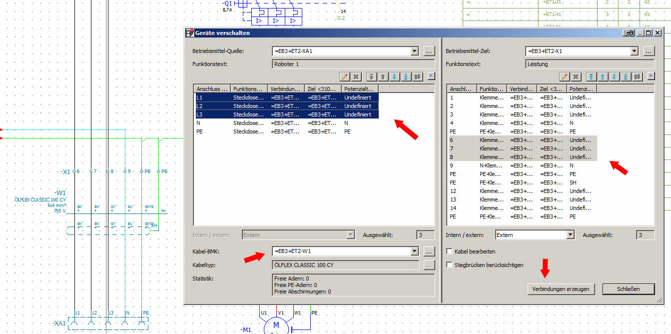

Hallo in die Runde,

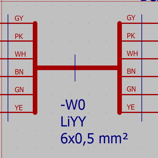

ich habe ein Kabel mit Stranganschlüssen gezeichnet. (Bild Kabeldarstellung).
An der Kabeldefinition ist ein Artikel mit Funktionsschablone hinterlegt.
An den einzelnen Stranganschlüssen habe ich die Aderfarben eingetragen.
Jetzt sind im Kabelnavigator aber die Adern aus der Funktionsschablone gar nicht verwendet (Bild Kabelnavigator) und die Stranganschlüsse nicht aufgelistet.
Mir ist klar, dass Eplan das auch nicht von allein wissen kann, aber ich möchte das trotzdem gern so darstellen.
Hat jemand eine Ahnung, wie ich dieses Problem umgehen kann?
Vielen Dank für Eure Hilfe.

Also das Kabel und die Stranganschlüsse haben erst einmal nichts miteinander zu tun. Da nützt es auch nichts wenn Du die Aderbezeichnungen in den Stranganschlüssen einträgst.
Das gibt es mehrere Möglichkeiten wie man das lösen kann. So wie in Deinem Bildchen zu sehen müßtest Du über "Projektdaten - Betriebsmittel - Geräte verschalten" das lösen. D.h., Du verknüpfst anhand der Ziel- und Quelldaten (Anschlüsse) die Adern des Kabels (siehe angehangenes Bildchen).
Oder Du zeichnest das etwas anders. Siehe Bildchen hier oder hier klicken...

Hallo Bernd,
erstmal vielen Dank für die schnelle Erklärung.
Die Geschichte mit dem Geräte verschalten ist mir erstmal zu aufwändig. Eventuell beschäftige ich mich aber noch einmal damit, weil ich lieber nur die Stranganschlüsse benutzen würde.
Ich habe das jetzt, aufbauend auf Deinem zweiten Vorschlag, folgendermaßen gelöst (Bild). Wobei die beiden rechten Kabeldefinitionen auf Darstellungsart: Grafik gestellt sind.
Vielen Dank nochmal und ein schönes Wochenende

Das mit dem Geräte verschalten ist eigentlich recht schnell gemacht. So schnell hast Du nicht gezeichnet...
Ich mache am Wochenende mal ein Video davon und lade es in meinen Youtube-Kanal hoch. Das erklärt es dann am besten...

erstellt am: 15. Jun. 2012 17:13    Editieren oder löschen Sie diesen Beitrag!  <-- editieren / zitieren -->   Antwort mit Zitat in Fett Antwort mit kursivem Zitat    Unities abgeben: 1 Unity (wenig hilfreich, aber dennoch)2 Unities3 Unities4 Unities5 Unities6 Unities7 Unities8 Unities9 Unities10 Unities Nur für RoodyMentaire 10 Unities + Antwort hilfreich
Ich habe mal ein einfaches Beispiel als Video hochgeladen. Du findest es hier...

Hallo Bernd,
so jetzt habe ich es mal geschafft, mir Dein Video anzusehen.
Das ist genau das, was ich gesucht habe. Ich Danke Dir vielmals.
