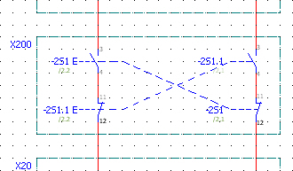

meine Frage bezieht sich auf das angehängte Bild.
ich würde gerne die BMK-Bezeichnung auf der rechten Seite los werden.
Wenn ich diese lösche heißt der Kontakt wie der links daneben,
dabei sollen sie gekreuzt dargestellt werden.
Die Hauptfunktion habe ich bei den rechten Kontakten deaktiviert.
Was könnte man noch deaktivieren oder einstellen damit es funktioniert?

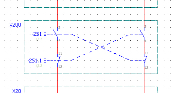

Einfachste Möglichkeit: das BMK stehen lassen und einfach ausblenden, also auf unsichtbar stellen...

Hm,
so geht es, aber den Seitenverweis habe ich noch!!

Auch unsichtbar setzen oder diese Eigenschaft einfach aus der Anzeige der Eigenschaftsanordnung herausnehmen...

auch ausblenden?

kannst du doch auch auf unsichtbar setzen unter Ansicht --> Querverweis

Danke, danke vor lauter unsichtbarkeit sehe ich gar nichts mehr!!!
Nein, ist ok, so lasse ich es.
Danke an alle
