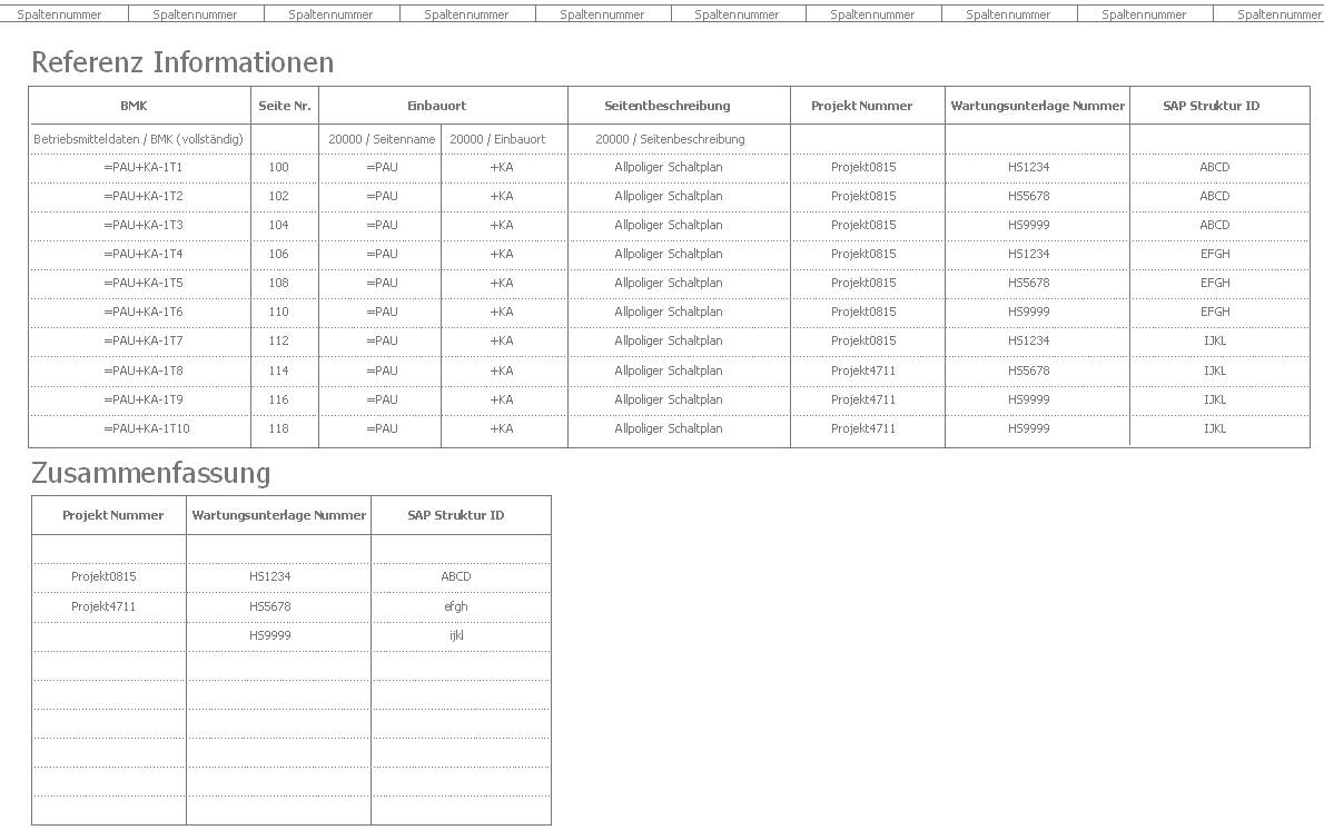

Konnte jetzt mal ein paar Screenshots machen und hoffe mein Vorhaben so besser erklären zu können.
- Im Bild "Einstellungen Zusatzfelder" erkennt man welche Zusatzfelder ich benutzen möchte
- Im Bild "BMK Eigenschaften" ist zu sehen dass die Eingabe wie gewünscht funktioniert.
- Bild 3 Zeigt ein grafisches Formular, in etwa so wie mein Formular aussehen sollte.
Jetzt muss ich nur noch den Passenden Formulartyp finden und die notwendige Sondertexte setzen.
Aber wie.......

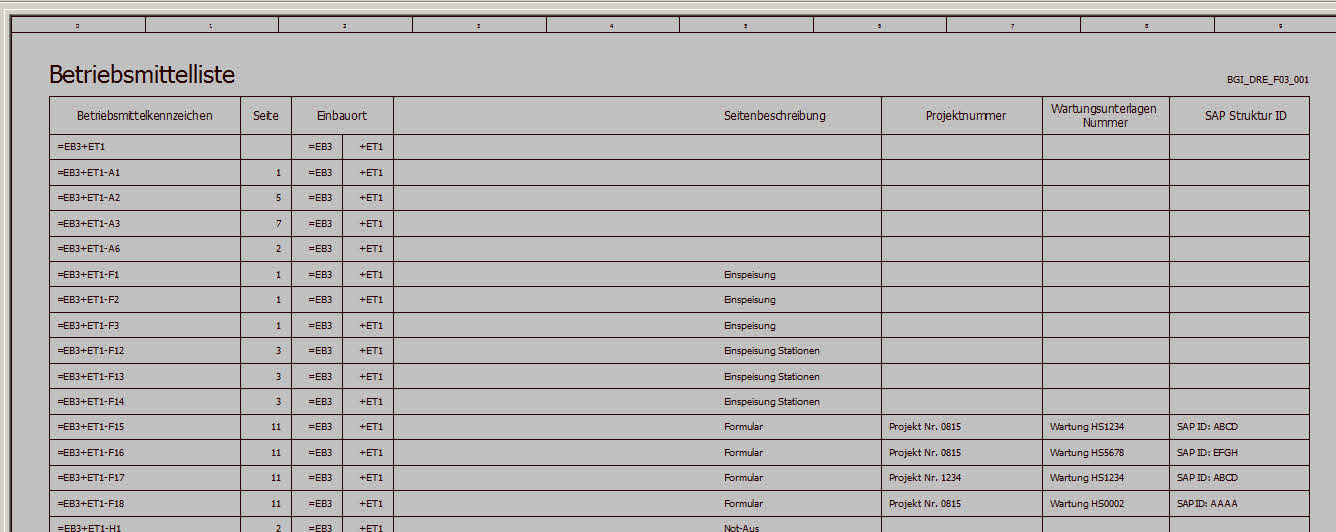

mein erster Test sieht so wie im Bildchen aus (Formulartyp Betriebsmittelliste). Meinst Du mit Seitenbeschreibung im Formular die Beschreibung (den Text) der Seite oder den Seitentyp der Seite?
Zum Folgeformular habe ich noch keine Idee...

Das schaut schon mal recht gut aus.
Die Auflistung der 3 Benutzer Zusatzfelder hatte ich so nicht hinbekommen.
Es soll der Titel der Seite angezeigt werden, also der Text (Seiteneigenschaften Platzhaltertext <20000> müsste das sein).

BGI_DRE_F03_001.f03.txt
So... manchmal kommt es anders als man denkt...
Anbei das Formular (Endung .txt entfernen nach dem runterladen). Die Seitenbeschreibung habe ich über eine Projekt-Blockeigenschaft (Blockeigenschaft: Format (Allgemeine Betriebsmittel) [2] <10600 2> ) gebildet (hier der String: [4<11011,0,0,0,0,0,0,0,0,de_DE,0,0,0,0,0,0>]) und im Formular dann den Platzhalter gesetzt (am besten ins Formular schauen).
Schlummert momentan alles ein wenig vor sich hin, heißt ich komme da gerade nicht richtig dazu ein wenig weiter zu "basteln"...

Ich werde mir das mal anschauen und mein Formular entsprechend erweitern.
Mit etwas Glück wird aus deiner "Bastelstunde" vielleicht doch noch etwas interessantes raus kommen,

Ich habe mich mal mit deinem Musterformular befasst und konnte schon einiges damit lösen.
Danke nochmals für die Hilfe.
Folgende Punkte sind jetzt noch ungelöst, bzw. mir noch aufgefallen:
- Der Seitentitel fehlt ja noch im Formular.
- Dann habe ich noch etwas mit der Angabe der Seitennummer für das jeweilige BM in diesem Formular.
Bei uns ist das Normblatt so konfiguriert dass wir 2 Seitennummerierung angeben.
Einmal durchnummeriert auf das ganze Eplanprojekt bezogen und einmal Strukturbezogen.
Das sieht dann so aus:
Projektbezogen:  <11031> Zusatzfeld Seite / <10300> Gesamtseitenanzahl
Strukturbezogen:  <11000> Seitenname / <11004> Seitenzahl pro Struktur
Ist es möglich diese Seitennummerierung auch so in meinem Formular anzugeben, d.h. pro Zeile und BM die 2 Seitennummerierungen.
Es ist mir nicht gelungen dies Platzhaltertexte im Formular zu benutzen...
- Es ist mir jetzt erst aufgefallen dass ich jetzt beim referenzieren auf externe Dokumentation noch ein weiteres Problem habe,
nämlich bei den Ortskästen. Alle BM und Gerätekästen werden in meinem Formulart aufgelistet und die entsprechende Referenzen angezeigt,
aber bei den Ortskästen nicht.......
Gibt es dafür eine Lösung? Kann man die Ortskästen mit in diesem Formular auflisten, in einer weiteren Spalte, oder geht mein ganzes Vorhaben gar nicht bei Ortskästen...?
- Und dann noch eine Frage um diese Liste so klein wie möglich und so gross wie nötig zu halten.
Es werden alle BM und Gerätekästen in diesem Formular gelistet, auch wenn keine Referenzen eingegeben wurden.
Gibt es eine Filtermöglichkeit, um evtl. nur die BM und GK zu listen bei denen mindestens eine von den 3 Referenzen eingegeben wurde.
Ich hoffe ich beanspruche deine (eure) Hilfe nicht zu viel und würde mich sehr freuen wenn ich dank euch hier weiter kommen würde.
Vielen Dank schon im Voraus und einen schönen Abend
