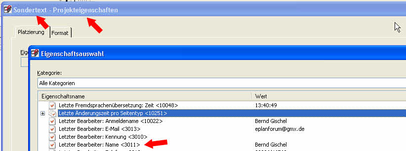

Wie bekomme ich im Schriftfeld den Bearbeiternamen oder Küzel angezeigt?

Hallo jgommel und willkommen hier
wie sehen denn Deine Einträge unter Optionen - Einstellungen - Benutzer - Darstellung - Benutzerkennung/Adresse aus?
Ansonsten kannst Du die Normblatteigenschaften wie im Bild zu sehen entsprechend einfügen...

Hallo Bernd,
vielen Dank für die schnelle Hilfe. Ich bin absoluter EPLAN-Anfänger und werde in der nächsten Zeit bestimmt öfter Fragen haben. Den Grundlehrgang habe ich bereits besucht und das von Dir verfasste  Handbuch bestellt.
