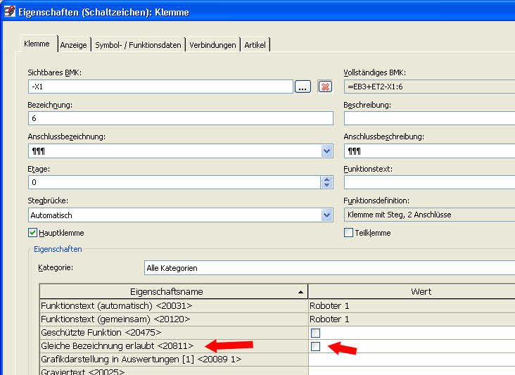

wenn ich wie im Screenshot zu sehen, 2 benachbarte-gebrückte Klemmen beide mit N bezeichne (wie sie auch im Schaltschrank beschriftet werden) dann bekomme ich den Fehler "Gleichbezeichnetet Klemme mehrfach verwendet".
Wenn ihr einen Klemmblock habt wo mehrere gebrückte N bzw. PE Klemmen verwendet werden, wie bezeichnet ihr diese gewöhnlich damit es bei der Fehlerprüfung keine Meldung gibt?

Wir nummerieren mittlerweile durch und lassn uns die Beschreibung "N" oder "PE" anzeigen
Müssen wir so machen wegen Routing - muss eineindeutig sein

Siehe Bildchen. Da ein Häkchen machen bei den beiden N-Klemmen und alles ist gut... ilt generell immer für gleicbezeichnete Klemmen. Kann man auch bequem per Navi setzen das Häkchen...

Vielen Dank,
die <20811> kannte ich nicht.
War bei mir nicht angezeigt.
