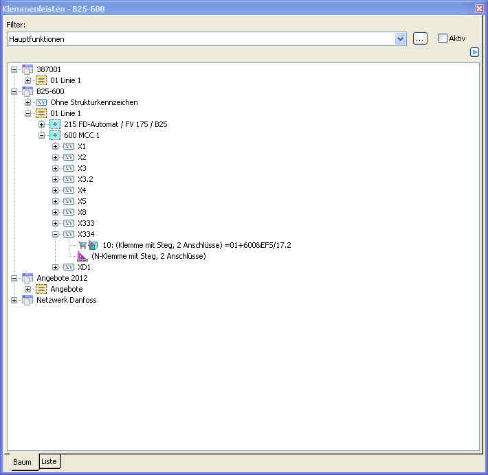

also das mit den Klemmen macht mich noch irre.
Habe eine Klemme von Phoenix mit der Nr. 3031076. Sobald ich diese über Gerät einfügen in den Schaltplan einzeichne, sehe ich im Klemmleistennavigator eine zusätzliches Symbol mit der Beschreibung (N-Klemme) doch die Klemme ist keine N-Klemme und ich habe auch in den Artikeldaten keinen Hinweis darauf gefunden. Wo liegt hier der Fehler?
Gruß Sven

Das sieht im Navi so aus, als hättest du diese N-Klemme beim Artikel als Funktionsschablone angelegt.
Ändere das und es sollte passen.

wie Backi schon sagte am besten mal in der Artikelverwaltung zum entsprechenden Artikel navigieren und dann unter dem Karteireiter "Funktionsschablonen" prüfen was hier angelegt ist, das lila Dreieck weißt ja auf eine vorhandene Funktionsschablone hin!

danke für die Antworten, doch im Artikelstamm unter den Funktionsschablonen ist eine Durchgangsklemme eingestellt. Habe schon alle Reiter dieses Artikels durchgesehen und nichts von einer N-Klemme gefunden.
Bild der Funktionsschablone habe ich beigefügt.

dann mal auf die überflüssige Funktion im Betriebsmittelnavigator per Rechtsklick und löschen wählen (wenn dies möglich ist) alternativ einfach mal per drag&drop die n-klemme aus dem BM-Navi auf den Schaltplan ziehen und dann löschen!
wie wurde der Artikel denn angelegt bzw. war dieser Artikel zunächst als n-klemme angelegt und wurde die Funktionsdefinition dann später geändert in eine normale klemme, wurde aber bereits im Projekt verwendet...??
worauf ich hinaus möchte markiere die betreffende Klemme und wähle dann in der Menüleiste
-> Dienstprogramme - Artikel - Aktuelles Projekt aktualisieren
zusätzlich zu der externen Artikeldatnebank legt ePlan immer eine Projektinterne Datenbank an, vielleicht liegt das Problem darin das hier noch Daten einer früheren Version des Artikels vorhanden sind?

da stand nicht drin.
Habe dann eine Funktionsdefinitions ausgewählt, die mir angezeigt wurde, doch die wurde dann im Klemmleistennavigator mit dem Vermekt (nicht mehr verwenden) angezeigt.
Kann es sein, dass ich alte Funktionsdefinitionen habe?
Kann man die aktuallisieren?
Gruß Sven

ja scheint ganz so, normalerweise müsste das beim öffnen des Projektes aber schon angezeigt werden, die Stammdaten kann man aktualisieren über Dienstprogramme - Stammdaten - Aktuelles Projekt abgleichen (hier kommt noch eine Abfrage in der man die Stammdaten gezielt auswählen kann)
oder Dienstprogramme - Stammdaten - Aktuelles Projekt aktualisieren (hier gibt es keine Abfrage und es werden alle Daten überschrieben die nicht aktuell sind)
es könnte zu dem Problem kommen das die Funktionsdefinitionen der Klemmen nicht mehr korrekt sind, hierfür gibt es von ePlan ein Tool das man sich runter laden kann "Update Terminal Function", hiermit lassen sich die Funktionsdefinitionen der Klemmleisten einfach aktualisieren
wenn das tool installiert ist erscheint ein neuer menüpunkt unter Projektdaten - Klemmleisten - "Funktionsdefinition korrigieren..."
