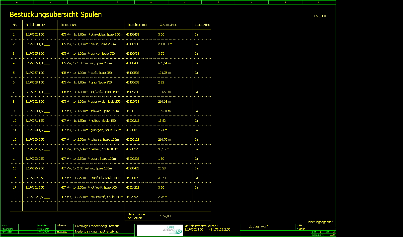

ich hoffe jmd außer uns verwendet dieses Add-On
Wir haben das Problem, dass die Eigenschaften der allpoligen Verbindung (wenn im Nachhinein geändert) nicht an die 3D-Verbindung übertragen werden
auch der 3D-Verbindungsexport funktioniert nicht, da die Informationen der 3D-Verbindung (Länge, Bündel) nicht an die allpolige Verbindung übertragen werden
Damit kann ich keine aussagekräftige Verbindungsliste für Verbindungen ausgeben, die nicht über den Ablängautomaten laufen (>10mm²)
Gibt es eine Möglichkeit die Daten irgendwie miteinander abzugleichen?

Wir haben allpolige Verbindungen im Plan und dann geroutet
Danach habe ich den allpoligen Verbindungen Artikel zugewiesen.
Wir haben auch alle Verbindungen neu erzeugt und auch geroutet, aber ich kann zB die ermittelte länge nicht ausgeben (ist eine Eigenschaft der 3D-Verbindung, die beim Routing ermittelt wird)
Laut Eplan erkennt ProPanel aber die Verbindung zwischen der allpoligen Verbindung mit Verbindungsdefinitionspunkt und der gerouteten 3D-Verbindung von dem die länge kommt und man kann das in einer Verbindungsliste ausgeben oder auch nach XLS exportieren
Anbei die Fehlerbeschreibung die ich auch an Eplan geschickt habe
Auch noch die Einzeladerartikel - einfach die .txt-Endung entfernen

Ja haben nur an den allpoligen die Daten eingetragen.
Ich will mir ja die Länge nicht anzeigen lassen
Es geht darum das Eplan die Daten der allpoligen nicht an die 3D-Verbindung richtig übernimmt und ich auch die Längendaten und Verlegerichtung nicht angezeigt/exportiert bekomme
Bei der Schulung zum Routing hatten wir das aber, dass die 3D-Daten mit den allpoligen verknüpft sind, so dass man das ausgeben kann

Ja
haben Artikel zugewiesen
dann alle 3D-Verbindungen gelöscht
dann neu geroutet - trotzdem stimmen die übertragenen Eigenschaften (Aderfarbe/Querschnitt) nicht überein
Es wird in 3D überall unsere eingestellte Standardverdrahtung verwendet (1,5 BK) - so als gäbe es keinen Verbindungsdefinitionspunkt
Die Blockeigenschaft ist mir bekannt
Gilt das auch für alle anderen Eigenschaften der 3D-Verbindung (Bündel, Verlegerichtung) dass ich das über Blockeigenschaften machen muss?

Antwort von EPlan:
Es existiert ein Bug, dass die eingetragenen Standardwerte beim Aktualisieren der Verbindungen die erzeugten aus dem Plan überschreiben. Das ganze soll dann in der 2.2 behoben sein - habe das aber in der Beta noch nicht getestet.
Das der Export nicht funktioniert, kann noch andere Ursachen haben - das muss ich mir anschauen, wenn ich ordentliche Routingdaten von meinem Kollegen bekomme
Ganz toll an der Sache: Das Eintragen der Standardwerte wurde uns von Eplan bei einer Schulung empfohlen, da das das Zuweisen von Kabeln erleichtert...

Haben den Export der Eigenschaften der 3D-Verbindungen mittels BE hinbekommen
Frage: Bekomme ich irgendwie die realen Texte eines Dropdownfeldes in Eplan in XLS exportiert?
Verlegerichtung Quelle / Verlegerichtung Ziel sind Dropdownfelder in Eplan und in der Exportdatei wird mir nur eine Zahl wischen 1 und 12 angezeigt statt zB Nach oben, nach rechts
Wie komme ich an die Werte?
