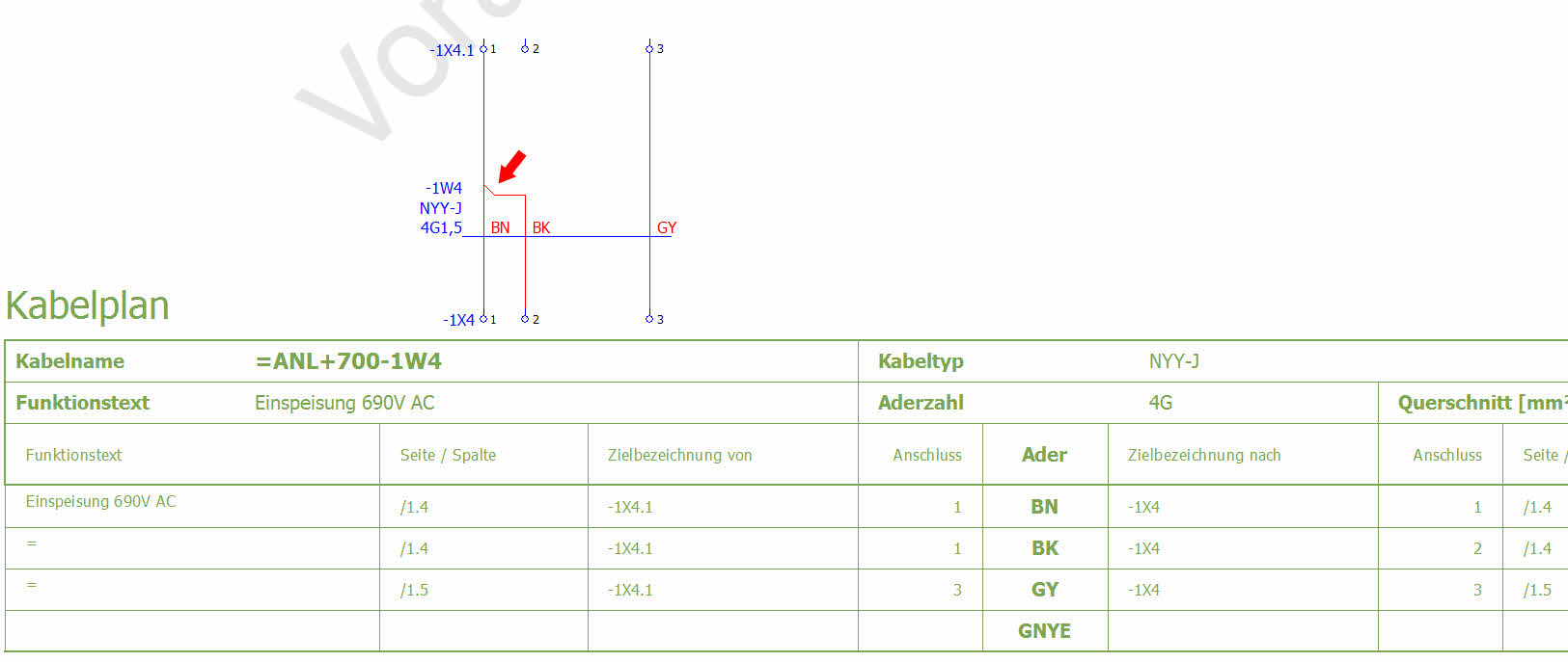

Hallo zusammen.
Wieder mal kämpfe ich im Kabelsalat
Ich habe ein Kabel bei dem gehen zwei Adern auf die gleiche Klemme im Schrank (Ader 1+3).

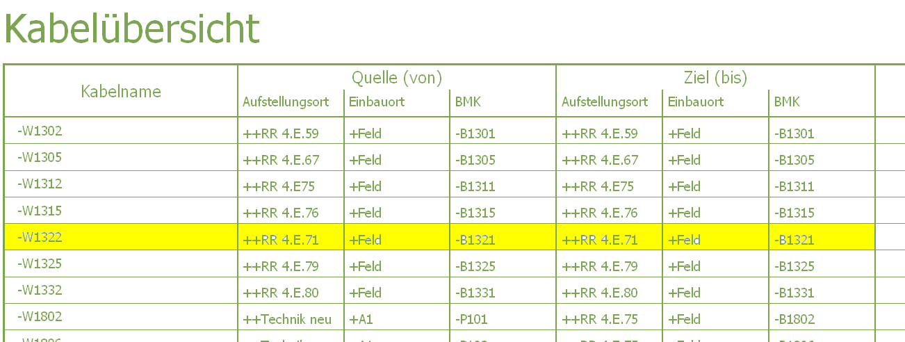

Eplan erkennt dies aber nun irgendwie als Verbindung im Feld und so wird in meiner Kabelübersicht plötzlich Quelle und Ziel das Feldgerät(ich verwende die nur EIN ZIEL pro Kabel Variante).
Wie bringe ich Eplan dazu, dass daraus QUELLE Schrank + Ziel das Feldgerät wird?

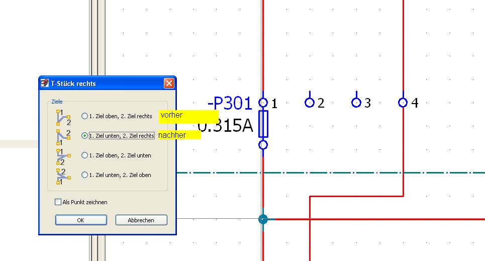

Das Problem wird an der Zielverdrahtung (dem T-Stück) liegen. Dieses T-Stück mal gegen eine andere Variante tauschen und die Verbindungen aktualisieren...

Du bist genial Bernd
Bei den T-Stücken kann man auswählen wo die Signale herkommen und Ziele sind.
Nach der korrigierten Einstellung gemäss Bild hats auch geklappt.
Danke für die blitzschnelle Antwort und eine gute Woche!
