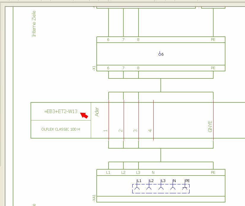

ich habe ein Kabel (4 Adern + Schirm) welches ich in allpoliger Darstellung auf ein Bauteil auflege.
Soeweit so gut. Alles wird auch korrekt generiert.
Jetzt führe ich alle Adern auf einen Potenzialpfeil der auf einer anderen Seite alle Adern einzelnt auf ein anderes Bauteil auflegt.
Beim generieren des Kabelanschlussplanes werden die Adern des zweiten Bauteils nicht richtig aufgelegt. Genauer gesagt, es wird nur eine Ader aufgelegt. Auch ein Versuch einen Stranganschluss mit 5 Anschlüssen zu erstellen brachte keinen Erfolg. Ich kann keine Bezeichnung der Stränge festlegen. (ggfs. ein Problem meiner abgespeckten E-Plan Version)
Vielen Dank!

Vielleicht kannst Du bitte mal ein Bildchen Deiner Darstellung hier reinhängen.
Wenn ich Dich richtig verstanden habe sollte das bei Dir so wie in meinem Bildchen zu sehen aussehen. Das klappt dann auch mit dem Kabelanschlussplan da hier durch die Zuordnung der Stranganschlüsse (Stranganschlüsse müssen immer als ein Päarchen vorhanden sein) auch die Zuordnung der Adern zu den Bauteilanschlüssen gegeben ist...

Ja genauso sollte es aussehen.
Wie gesagt, ich kann zwar über Einf. einen Stranganschluss einfügen, jedoch keine Bezeichnung etc. angeben.
Auch in den Beispieldateien von E-Plan kann ich den Text der einzelnen Stränge nicht bearbeiten.
Liegt das an der Select Version?

Das könnte an der Select liegen. Sicher bin ich mir da aber nicht... eventuell hängt es mit dem Zusatz "Single Line" zusammen. Ist das bei Dir lizensiert (Menü Hilfe - Info - Registerkarte Lizenzumfang (siehe Bildchen)?
Anbei mal ein Bildchen wie es in der Professional aussieht. Nützt Dir wahrscheinlich nix aber Du könntest mal Deinen Eplan-Vertriebler fragen ob das mit bei Euch enthalten ist.

Es scheint tatsächlich an der Version zu liegen. Die Option Single Line ist bei mir nicht verfügbar. Danke für die Hilfe

Ist definitiv so: Ohne Single-Line kein Stranganschluss.
Und in der Select ist kein Single-Line dabei.
