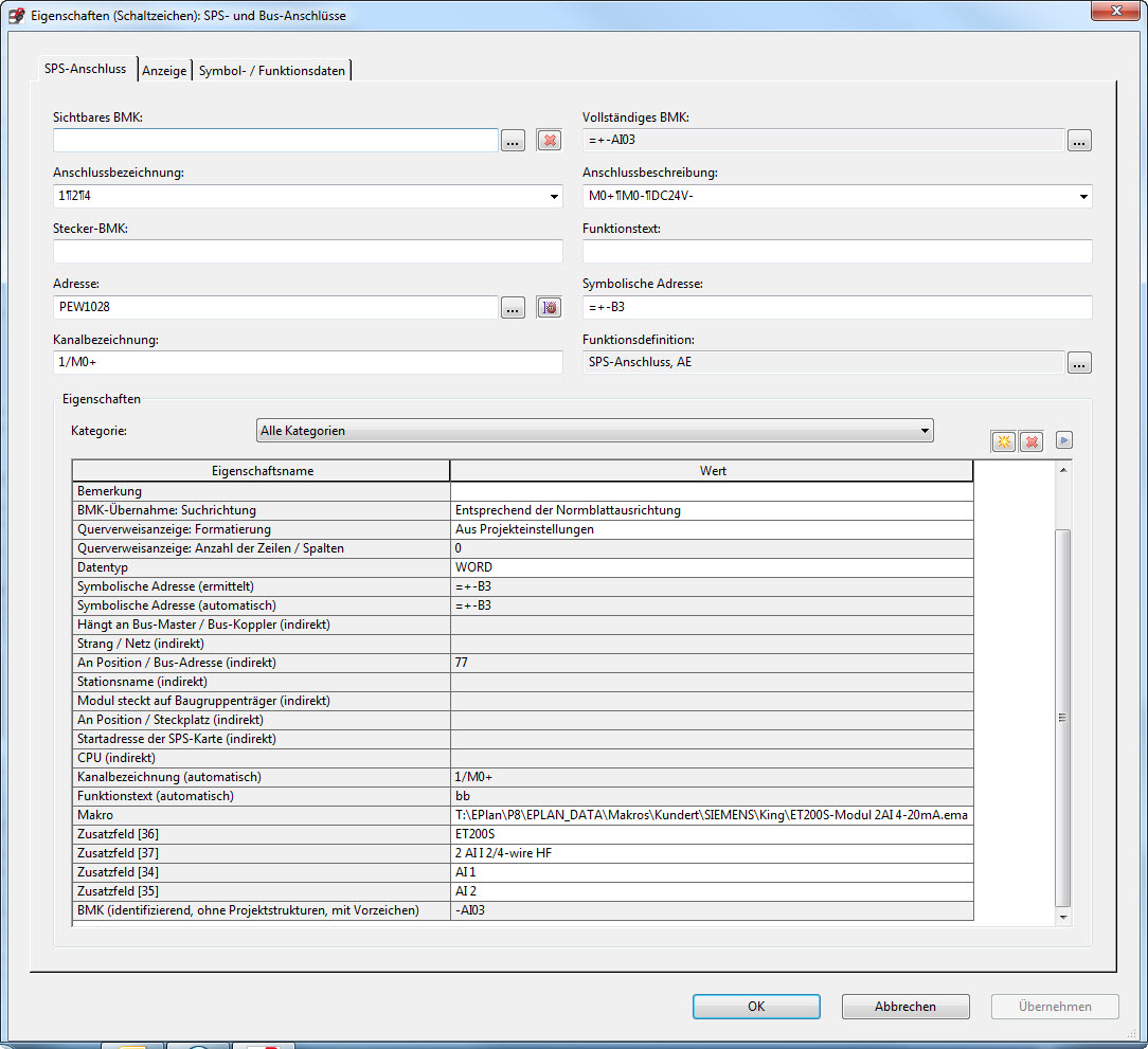

Hallo zusammen
Ich habe selbst erstellte Makros (SPS-Kasten). Das Übersichts-Modul besitzt 2 AI's (Klemmen: 1-4=AI1 + 5-8=AI2).

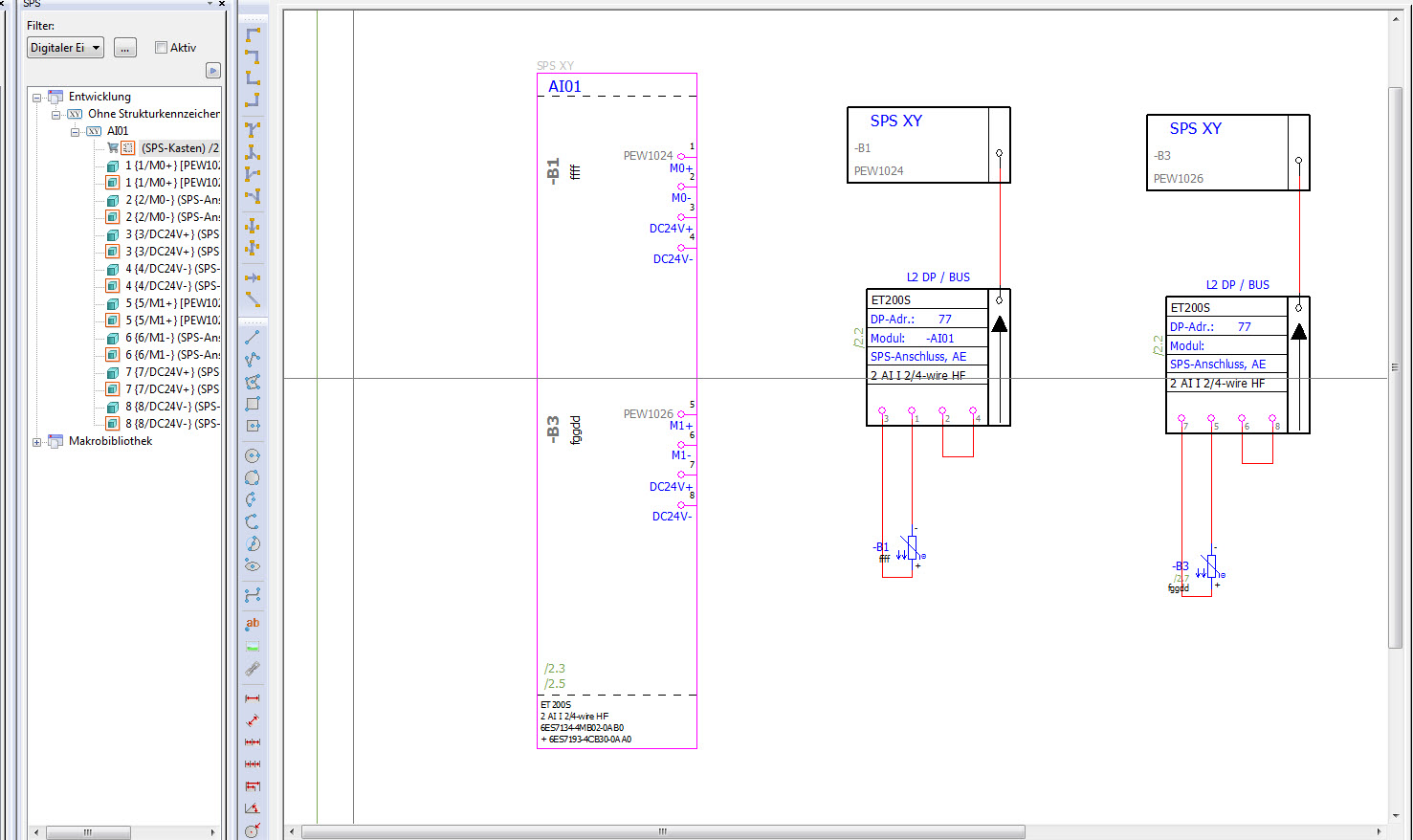

Auf den Allpoligenmakros zeigt es mir nun das BMK für die Klemme 5 under der Rubrik "Modul:" (siehe Bild) nicht an, obwohl das Makro für den AI2 gleich dem Makro für den AI1 ist (nur Klemmennummern und Adresse sind unterschiedlich).
Die automatischen Texte, wie Symb. Adresse und Funktionstext, sowie die Adress sind automatisch korrekt.
Woran kann es liegen, dass es mir das BMK beim 2.AI des allpoligen Makros nicht anzeigt?

erstellt am: 31. Mai. 2012 13:42    Editieren oder löschen Sie diesen Beitrag!  <-- editieren / zitieren -->   Antwort mit Zitat in Fett Antwort mit kursivem Zitat    Unities abgeben: 1 Unity (wenig hilfreich, aber dennoch)2 Unities3 Unities4 Unities5 Unities6 Unities7 Unities8 Unities9 Unities10 Unities Nur für Seeya 10 Unities + Antwort hilfreich
Ich vermute (man sieht bzw. weiß es nicht genau anhand des Bildes) das der rechte AI das BMK des linken übernimmt. Somit steht nichts im Feld "Sichtbares BMK" und somit wird es auch nicht angezeigt (wenn nur die Eigenschaft "Sichtbares BMK" in der Eigenschaftsanordnung steht). Im Feld "Vollständiges BMK" sollte aber ein Eintrag stehen...

erstellt am: 31. Mai. 2012 13:49    Editieren oder löschen Sie diesen Beitrag!  <-- editieren / zitieren -->   Antwort mit Zitat in Fett Antwort mit kursivem Zitat    Unities abgeben: 1 Unity (wenig hilfreich, aber dennoch)2 Unities3 Unities4 Unities5 Unities6 Unities7 Unities8 Unities9 Unities10 Unities
Ja genau! Danke..ich habe nun die Eigenschaft "sichtbares BMK mit der "BMK identifizierend" getauscht.
Das funktioniert!
Wieso kann man in diesem Fall nicht das sichtbare BMK anzeigen lassen bzw. Wieso kann keines ausgewählt werden?

erstellt am: 31. Mai. 2012 14:02    Editieren oder löschen Sie diesen Beitrag!  <-- editieren / zitieren -->   Antwort mit Zitat in Fett Antwort mit kursivem Zitat    Unities abgeben: 1 Unity (wenig hilfreich, aber dennoch)2 Unities3 Unities4 Unities5 Unities6 Unities7 Unities8 Unities9 Unities10 Unities Nur für Seeya 10 Unities + Antwort hilfreich
Du kannst die Eigenschaft "Sichtbares BMK" ruhig anzeigen lassen. Dafür sollte aber auch etwas drin stehen.
Eplan übernimmt erst einmal (je nach Einstellung direkt am Symbol) vom linken Objekt dessen BMK automatisch. Das ist so eine Art Feature. Daher muss man dann auch in alle Objekte die rechts vom linken Objekt platziert sind (und das gleiche BMK bekommen sollen) nichts mehr in die Eigenschaft "Sichtbares BMK" eintragen...

erstellt am: 31. Mai. 2012 16:49    Editieren oder löschen Sie diesen Beitrag!  <-- editieren / zitieren -->   Antwort mit Zitat in Fett Antwort mit kursivem Zitat    Unities abgeben: 1 Unity (wenig hilfreich, aber dennoch)2 Unities3 Unities4 Unities5 Unities6 Unities7 Unities8 Unities9 Unities10 Unities
Das BMK (sichtbar) möchte es mir nicht anzeigen. Jetzt habe ich ein zweites AI Modul hinzugefügt und das BMK wird jetzt auch nicht beim ersten AI (Klemme 1-4) angezeigt.

erstellt am: 31. Mai. 2012 16:54    Editieren oder löschen Sie diesen Beitrag!  <-- editieren / zitieren -->   Antwort mit Zitat in Fett Antwort mit kursivem Zitat    Unities abgeben: 1 Unity (wenig hilfreich, aber dennoch)2 Unities3 Unities4 Unities5 Unities6 Unities7 Unities8 Unities9 Unities10 Unities Nur für Seeya 10 Unities + Antwort hilfreich
Steht den überhaupt etwas im Feld Sichtbares BMK?

erstellt am: 01. Jun. 2012 10:50    Editieren oder löschen Sie diesen Beitrag!  <-- editieren / zitieren -->   Antwort mit Zitat in Fett Antwort mit kursivem Zitat    Unities abgeben: 1 Unity (wenig hilfreich, aber dennoch)2 Unities3 Unities4 Unities5 Unities6 Unities7 Unities8 Unities9 Unities10 Unities
Nein. Auch wenn ich ein sichtbares BMK auswählen möchte wird es gare nicht übernommen. Nur die Anzeige anderer Eigenschaften, wie z.B. BMK identifizierend, ohne..., funktioniert.

erstellt am: 01. Jun. 2012 11:07    Editieren oder löschen Sie diesen Beitrag!  <-- editieren / zitieren -->   Antwort mit Zitat in Fett Antwort mit kursivem Zitat    Unities abgeben: 1 Unity (wenig hilfreich, aber dennoch)2 Unities3 Unities4 Unities5 Unities6 Unities7 Unities8 Unities9 Unities10 Unities Nur für Seeya 10 Unities + Antwort hilfreich
Nun ja... wenn im Feld Sichtbares BMK nichts drin steht dann wird auch nichts in der Anzeige der Eigenschaftsanordnung angezeigt. Wie aus Deinem Bildchen zu sehen ist wird hier ja ein BMK von links übernommen (siehe Feld Vollständiges BMK).
Also entweder etwas in das Feld Sichtbares BMK eintragen oder die Eigenschaftsanordnung so abändern das bspw. das Vollständige BMK statt dem sichtbaren BMK angezeigt wird...
