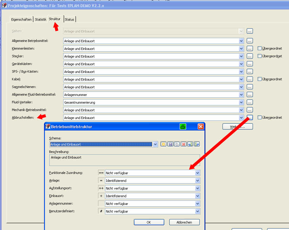

Hallo Leute,
Ich habe das Vergnügen mit P8 zu arbeiten.
Mir fehlt jedoch die Erfahrung.
Ich habe eine Anlage,
Die unterteile ich der Übersicht halber in unterschiedliche Ortskennzeichen, jedoch ist alles im selben Schrank. (Die Anlage ist in Positionen unterteilt)
Jetzt funktionieren meine Abbruchstellen für die Standartpotentiale zwischen den einzelnen Orten nicht
Habt ihr Vorschläge für die Übersicht? Gehe davon aus, dass ich in diesem Fall die Ortskennzeichen missbrauche

Wie sieht denn die eingestellte Projektstruktur für die Abbruchstellen aus? Du findest diese Information im Menü Projekt - Eigenschaften und hier weiter die Registerkarte Struktur wählen und schauen was bei Abbruchstellen steht (siehe Bildchen)...

Schau einmal unter den Projekteigenschaften nach, was da unter Struktur bei den Abbruchstellen eingetragen ist.
(Projekt im Navi markieren > rechte Maustaste > Projekt > Eigenschaften > Tab: Struktur > Abbruchstellen)
Steht dort Gesamtnummerierung, dann darf die Abbruchstelle in beiden Orten gleich heissen.
Steht dort aber z.B. Anlage und Einbauort, dann muss die Gegenseite die Anlagenstruktur der Quelle "mitbekommen".
z.B. Quelle ist 201L+ in =A+O1 --> Ziel in =A+O2 muss dann +Q1-201L+ lauten.
Ich hoffe das war einigermassen verständlich.

schau doch mal im Abbruchstellennavigator nach,
erreichbar über die Menüleiste: Projektdaten - Verbindungen - Abbruchstellennavigator
dann aus dem Stromlaufplan auf eine beliebige Abbruchstelle rechts klick per Maus und Auswahl Synchronisieren, jetzt auf das entsprechende Gegenstück im Stromlaufplan navigieren und wieder per rechts klick Auswahl synchronisieren
jetzt die beiden BMK's miteinander vergleichen
sicherlich werden sich die Betriebsmittel unterscheiden im BMK, jetzt könnte man hergehen und jeweils die BMK's anpassen indem man z.B. einen Ortskasten um die Betreffenden Abbruchstellen zieht oder das korrekte BMK direkt an den Abbruchstellen an trägt
alternativ könnte man für die Abbruchstellen auch in den Projekteinstellungen das Nummerierungsschemata anpassen, sodass bestimmte Kennzeichen wie z.b. Anlage nicht berücksichtigt werden

@bgischel:
Danke für den Hinweis
Sieht bei mir ebenso wie auf dem Bild aus

Ok dann bitte die Hinweise von Marco bzw. Backi weiter oben zur Bezeichnung (BMK) der Abbruchstellen beachten und umsetzen. Dann klappt das auch mit den Verweisen...

Vielen Dank Leute, ich hab es jetzt
