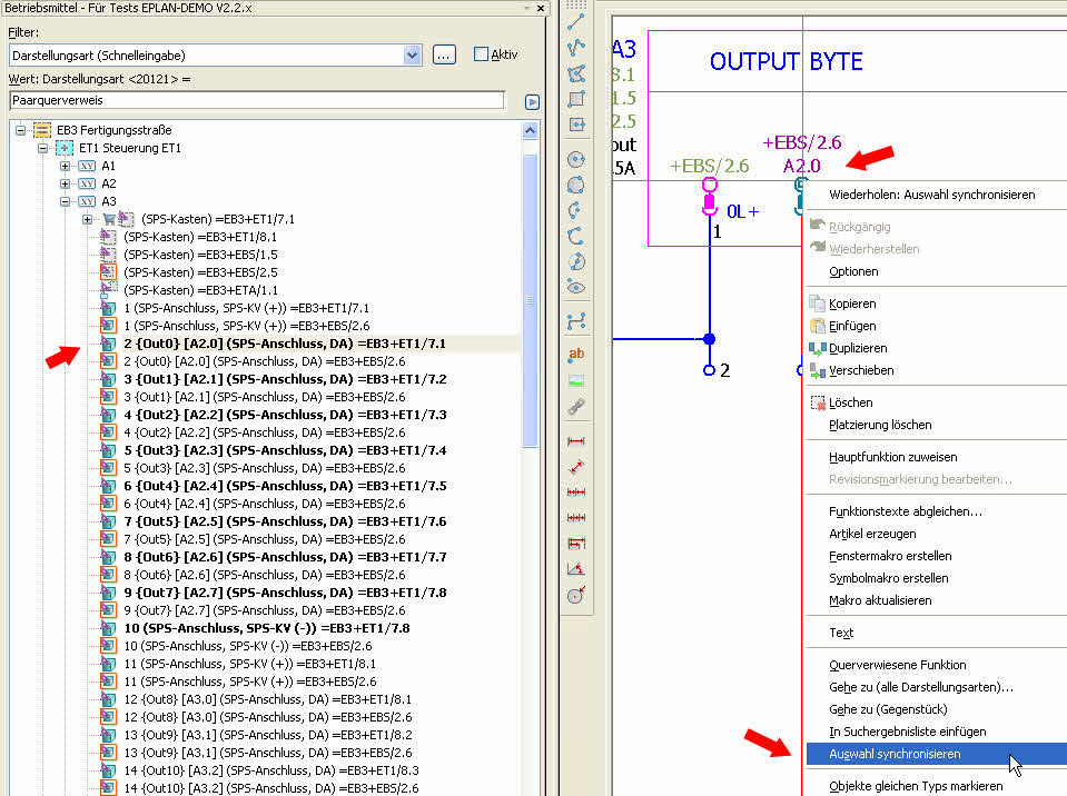

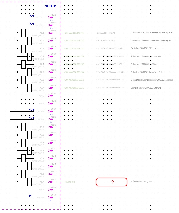

Hallöchen an alle,
mein heutiges Problem betrifft die Seiten-Nummerierung der SPS.
Ich habe dieses anhand des Bildes verdeutlicht.
Der Ausgang A3.7 wurde nachträglich eingefügt, und genau dieser
zeigt nicht die Seite des Bits an.
Ausgewertet und aktualisiert habe ich meiner Meinung nach alles.
Dabei muss ich noch erwähnen das wir NICHT im Besitz des SPS-Zusatztools sind.
Gruß aus Bielefeld
Roman

Hallo Roman,
das PLC-Modul brauchst Du hierfür auch nicht
das Bild ist leider nicht sehr gut, aber wenn ich das richtig sehe fehlt nicht die Seitenangabe sondern die symbolische Adresse.
Diese wäre z.B. der fall wenn die Zielverfolgung nicht richtig funktioniert, z.b. das Ziel eine Grafik ist.
Was wäre das Ziel denn in diesem Fall?
Hast Du Fehlermeldungen in der Meldungsverwaltung ?

Moin Roman,
was zeigt den der Betriebsmittel-Navigator zu diesem SPS-Ausgang? Kannst Du - ähnich wie mein Bild - mal eines hier hochladen?
Danke...

erstellt am: 31. Mai. 2012 09:32    Editieren oder löschen Sie diesen Beitrag!  <-- editieren / zitieren -->   Antwort mit Zitat in Fett Antwort mit kursivem Zitat    Unities abgeben: 1 Unity (wenig hilfreich, aber dennoch)2 Unities3 Unities4 Unities5 Unities6 Unities7 Unities8 Unities9 Unities10 Unities
Anbei das gewünschte Bild....
Die Symbolische Adresse ist auch bei den anderen nicht eingetragen.
Mit der Meldungsverwaltung arbeite ich nicht,
dann würde ich mit den Plänen ja nie fertig werden, da ist nämlich immer alles rot!!!
Gruß Roman

Hallo nochmal,
wenn dort was eingetragen ist, sollte das erstmal passen.
Meldungen sind wichtig !!! Da kann man nicht drauf verzichten und einwandfreie Ergebnisse erwarten !!!
In deinem Bild sehe ich eine falsche Kanalbezeichnung.
Allpolig A3.7 Übersicht anders
beide müssen gleich sein !
Tip: man sollte die Kanalbezeichnung nicht "adressorientiert" anlegen.
In den Siemensmakros sind die zwar so "unschön" drin, es ist aber sinnvoll die im Artikel, wie auch im Makro abzuändern, z.B. in 1-32
Gruss Susi

erstellt am: 31. Mai. 2012 10:59    Editieren oder löschen Sie diesen Beitrag!  <-- editieren / zitieren -->   Antwort mit Zitat in Fett Antwort mit kursivem Zitat    Unities abgeben: 1 Unity (wenig hilfreich, aber dennoch)2 Unities3 Unities4 Unities5 Unities6 Unities7 Unities8 Unities9 Unities10 Unities Nur für ew700441 10 Unities + Antwort hilfreich
Mahlzeit... was ich im Bild noch sehe das beim allpoligen SPS-Ausgang das Häkchen bei "Sicherheitsrelevant" wohl sitzt. Das sollte da entweder weg oder in der Übersichtsdarstellung wieder hin.
Grundsätzlich muss der Verweis auf die Seite aber kommen so wie Susi das auch schon festgestellt hat. Sieht eigentlich nicht schlecht aus.

erstellt am: 31. Mai. 2012 11:42    Editieren oder löschen Sie diesen Beitrag!  <-- editieren / zitieren -->   Antwort mit Zitat in Fett Antwort mit kursivem Zitat    Unities abgeben: 1 Unity (wenig hilfreich, aber dennoch)2 Unities3 Unities4 Unities5 Unities6 Unities7 Unities8 Unities9 Unities10 Unities
Ich habe das Problem gefunden und behoben.
Unter Eigenschaften > Anzeige fehlte die Eigenschaftsauswahl
"Symbolische Adresse (automatisch)" aus irgendeinem Grund.
Ich habe dann noch bemerkt das diese Anzeige mehrfach fehlte.
Vielleicht beim Kopieren einiger Bits die kopiert bei denen es fehlte.
Ich habe es hinzugefügt, und nun passt es!
