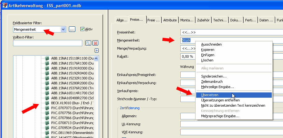

Hallo nochmal,
wie schaffe ich es, dass in meinem Formular der Platzhaltertext:" Eigenschaft <117> Artikeldaten / <22042> Mengeneinheit" bei englischer Projekteinstllung nicht mehr bei jedem Artikel "Stück" hinschreibt sondern den äquivalenten rnglischen Ausdruck? (Pieces oder Units?)
Habe die Eigenschaft im Formular als einsprachig (variabel) definiert und im Wörterbuch das Wort "Stück" kontrolliert. Übersetzung ist hinterlegt.
Derzeit müsste ich in jedem Artikel per Hand die zweisprachige Eingabe (Stück bzw.Pieces) neu auswählen...

Du mußt die Mengeneinheit in der Artikelverwaltung am Artikel auch übersetzt haben. Dort kommt der Text "Stück" her (könnte auch etwas anderes stehen wie "Päckchen" etc.). Ist er übersetzt wird die ME dann auch im Formular in der entsprechenden Sprache angezeigt...

Bedeutet das (was ich befürchte) dass ich jeden Artikel einzeln öffnen muss und das Wort "Stück" neu eingeben damit auch die Übersetzung greift...?
das wär ja wahnsinniger aufwand

Die Mengeneinheit "Stück" muss ja schon bei Dir aus diesem Feld kommen.
Die Übersetzung kannst Du relativ einfach gestalten. Baue Dir bspw. in der Artikelverwaltung einen Filter der nur die Artikel anzeigt mit der Mengeneinheit "Stück". Dann kannst Du diese alle im Artikelbaum markieren und das Feld Mengeneinheit in einem Rutsch für alle übersetzen lassen...

vor diesem Problem stand ich auch schon. Bei mir hat es daran gelegen, dass in den Eigenschaften des Platzhaltertextes (Bild 2) Deutsch drin stand.
Meiner Meinung wird der Eintrag Stück beim Übersetzen der Artikel Db (Bild 1) automatisch mit übersetzt.

meine Spracheinstellung bei der Eigenschaft ist auf einsprachig(variabel). Sollte also automatisch die Sprache verwenden die in den Projekteigenschaften vorgegeben ist.
@Bernd: Mittels Artikelverwaltung und Filtermethode gehts ganz fein, danke.
