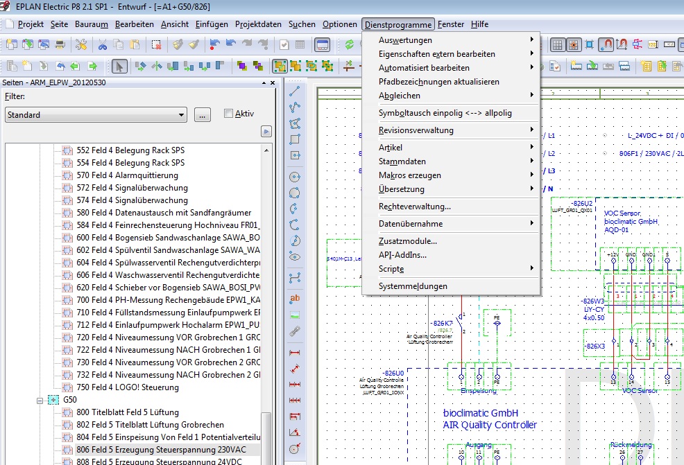

Hallo liebe Eplaner
Seit ich das Update auf die Version 2.1.6 gemacht habe, finde ich das Data Portal nicht mehr...installiert isses...
Kann mir jemand helfen, vieleicht ists ja was ganz simples, wo ich mich dann auch gerne dafür schäme

erstellt am: 30. Mai. 2012 09:28    Editieren oder löschen Sie diesen Beitrag!  <-- editieren / zitieren -->   Antwort mit Zitat in Fett Antwort mit kursivem Zitat    Unities abgeben: 1 Unity (wenig hilfreich, aber dennoch)2 Unities3 Unities4 Unities5 Unities6 Unities7 Unities8 Unities9 Unities10 Unities Nur für ace-fabi 10 Unities + Antwort hilfreich
Im Menue unter Dienstprogramme -> Data Portal-Navigator

erstellt am: 30. Mai. 2012 09:35    Editieren oder löschen Sie diesen Beitrag!  <-- editieren / zitieren -->   Antwort mit Zitat in Fett Antwort mit kursivem Zitat    Unities abgeben: 1 Unity (wenig hilfreich, aber dennoch)2 Unities3 Unities4 Unities5 Unities6 Unities7 Unities8 Unities9 Unities10 Unities
Hallo UniMog123
wenns nur so einfach wäre...wie du im bild sehen kannst fehlt mir dieser Menueeintrag!
Ich hab auch scho versucht es nochmals zu installieren aber da hieses, es seisch schon installiert...

Expertenmenü :)
erstellt am: 30. Mai. 2012 09:42    Editieren oder löschen Sie diesen Beitrag!  <-- editieren / zitieren -->   Antwort mit Zitat in Fett Antwort mit kursivem Zitat    Unities abgeben: 1 Unity (wenig hilfreich, aber dennoch)2 Unities3 Unities4 Unities5 Unities6 Unities7 Unities8 Unities9 Unities10 Unities Nur für ace-fabi 10 Unities + Antwort hilfreich
Moin
im Nachbarforum wurde mal der Tipp gegeben zu kontrollieren mit welchen Modus (Einsteiger, Experte etc.) gestartet bzw. gearbeitet wird. Es sollte hier der Expertenmodus gewählt werden und dann soll der Eintrag im Menü Dienstprogramme wieder auftauchen...

erstellt am: 30. Mai. 2012 09:49    Editieren oder löschen Sie diesen Beitrag!  <-- editieren / zitieren -->   Antwort mit Zitat in Fett Antwort mit kursivem Zitat    Unities abgeben: 1 Unity (wenig hilfreich, aber dennoch)2 Unities3 Unities4 Unities5 Unities6 Unities7 Unities8 Unities9 Unities10 Unities
Moin Bernd
Habs grade noch mal überprüft, ich arbeite im Experten-Modus.
Bringts was wenn ich das Data Portal deinstalliere und wider installiere?

schau mal unter
Dienstprogramme->Zusatzmodule
ist es da markiert?
schau mal unter
Optionen -> Einstellungen -> Benutzer -> Verwaltung
taucht da das Dataportal auf?
Öffne mal die Hauptfunktion eines Bauteildialoges
und gehe in den Reiter Artikel
im linken Bereich wo du deine Artikel auswählst,
ist unten ein Feld "Datenquelle"
findest du dort das Dataportal?
Wenn ja, wähle es mal aus und klicke in ein leeres Artikelauswahlfeld.
Öffnet sich da das Dataportal?

erstellt am: 30. Mai. 2012 15:15    Editieren oder löschen Sie diesen Beitrag!  <-- editieren / zitieren -->   Antwort mit Zitat in Fett Antwort mit kursivem Zitat    Unities abgeben: 1 Unity (wenig hilfreich, aber dennoch)2 Unities3 Unities4 Unities5 Unities6 Unities7 Unities8 Unities9 Unities10 Unities
Hallo Matthaspro
Also unter Zusatzprogramme wars nicht drin, habs eingefügt und getestet. Jetzt ist es bei Dienstprogrammen aufgetaucht.
Als ich es öffnen wollte kam aber noch eine Fehlermeldung..ging also nicht. aber du hast mich auf die richtige Fährte geführt.
Ich hab dann das Dataportal nochmals deinstalliert und neu installiert....und siehe da...es funktioniert wider!!!!!
Also ich danke dir herzlich und wünsche allen noch einen schöne Tag!
