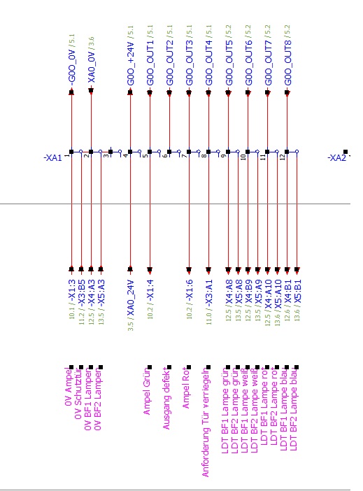

Hallo, wie muss ich vorgehen, dass im Klemmenplann auch der Funktionstext steht, der an den anderen Anschlüssen der Klemme steht?
Bei Mehrfachklemmen wird nur der Funktionstext übernommen der genau unter dem Einfügepunkt steht!
Vielen Dank

Wenn ich das richtig sehe handelt es sich bei den Klemmen um das Symbol "1417 / X3_NB  - Klemme mit 3 Anschlüssen" und jedes Symbol kann ja eigentlich nur einen Funktionstext zugeordnet bekommen, d.h. du müsstest ein anderes Symbol verwenden (bzw. jede Klemme einzeln darstellen), dann müsste das mit dem Funktionstext funktionieren!

im Bild sind zwei Klemmen nebeneinander gezeichnet? sind diese so auch vorhanden oder wurde hier das Symbol gewählt um die beiden Funktionstexte darzustellen?
man könnte jetzt das oben genannte Symbol (30 / X) wählen und doppelt platzieren, dann in den Eigenschaften auf den ersten Karteireiter "Klemme" und im unteren Bereich den Hacken setzten bei "Gleiche Bezeichnung erlaubt" jetzt müsste die Klemme bei der Auswertung auch 2x vorkommen und jede hat ihren eigenen Funktionstext (hab ich mal Probiert und hat funktioniert)

Wenn es nur um den Pfadfunktionstext geht, solltest du die erweiterte Pfadfunktionstextübernahme aktivieren (Einstellungen Projekte Betriebsmittel SPS).
Dann den Text entsprechend vor den zu bezeichnenden Klemmen platzieren und schon haben die Klemmen den gewünschten Funktionstext.
Folgen die Klemmen im Klemmenplan aufeinander, wird der Text durch "=" gekürzt. Dann kann man unter Einstellung/Projekte/Auswertung/Anzeige/Ausgabe abschalten.
