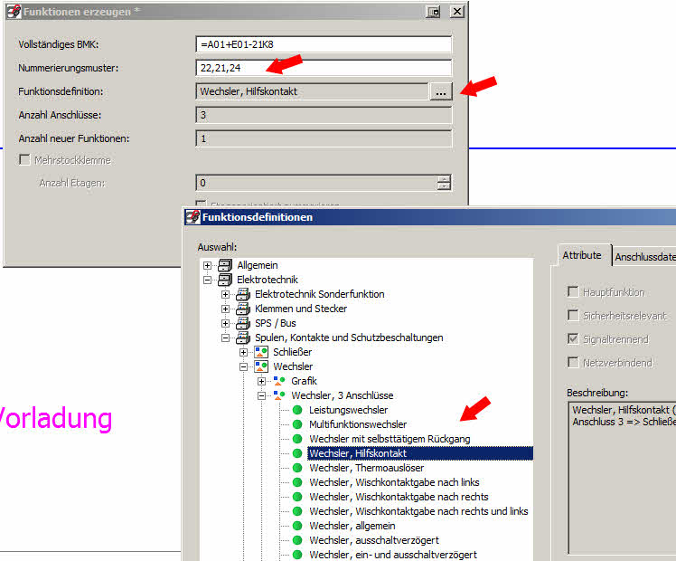

Hallo Eplaner,
ich bräuchte eine einfache Lösung für folgendes Problem:
Ich möchte ein Schütz setzen für das ich kein Makro besitze und ersteinmal auch noch keins bauen möchte.
Dieses soll aus Spule und 2 Kontakten (1,2 schl./3,4 schl.)bestehen.
Einen Kontakt werde ich benutzen und den 2. nicht, möchte ihn aber unten im Kontaktspiegel als frei angezeigt bekommen.
Vielen dank im Vorraus für Anregungen
Roman

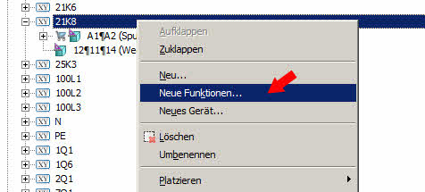

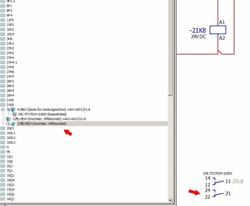

Hallo Roman,
dazu am besten über den BM-Navi eine nichtplatzierte Funktion anlegen. Anbei ein paar Bilder zum besseren Verständnis...

Danke für die schnelle Hilfe.
Wenn alles so einfach klappen würde wie dieses......
...... hat auf jeden fall geklappt, keine ahnung was ich eben falsches eingegeben habe das ich das Ergebniss nicht so hatte.
