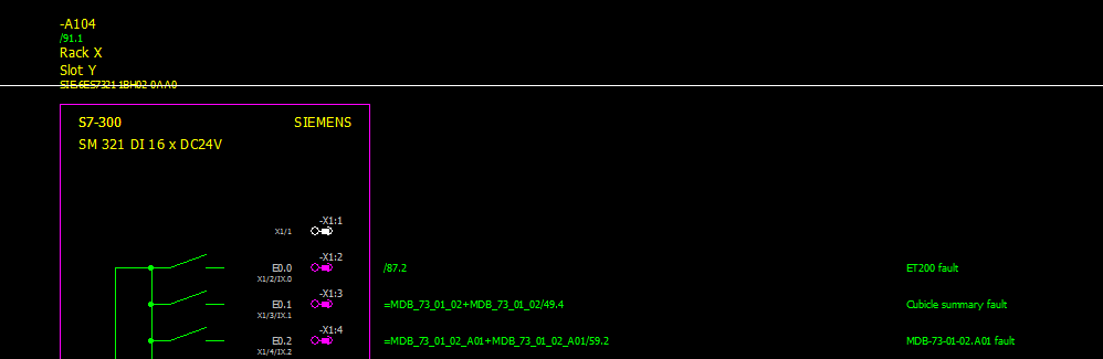

Ich habe hier noch Schwierigkeiten mit den Blockeigenschaften.
Ich habe eine SPS Klemme X1:3 einmal im Schaltplan in Allpoliger Darstellungsart und einmal auf einer anderen Seite in Übersichtsdarstellungsart dargestellt.
In den Eigenschaften der Übersichtsklemme habe ich die "Blockeigenschaft: Format (1)" hinzugefügt und unter anderen mit dem Trennzeichen "XXXXX"formatiert (siehe hochgeladenes Bild1 "Eigenschaft SPS Anschluss")
Bild 2 "Anzeige SPS Anschluss" zeigt, dass ich die Blockeigenschaft 1 die Schriftgrösse 7,00 mm, gelb, und nicht unsichtbar formatiert habe.
Meiner Meinung nach müßte EPLAN mit dieser Einstellung zumindest das Trennzeichen"XXXXX" anzeigen. Leider ist es nicht so (siehe Bild3 "SPS Karte "
Hat jemand eine Idee warum das so ist ?

Auf den ersten Blick würde ich sagen Du hast die falsche Blockeigenschaft zur Anzeige erwischt Diese BE schaut auf Deine Hauptfunktion (siehe Registerkarte bzw. die Bezeichnung der Eigenschaft; diese fängt bei einer Hauptfunktion immer mit BM: an) und nicht auf das Gegenstück der SPS-Klemme...
Du mußt Dir also am Gegenstück (der allpoligen Darstellung) die gebildete Blockeigenschaft (an der Übersicht) wieder über eine Blockeigenschaft (an die allpolige Darstellung) holen. Bspw. so: [20203,4,1<20201<20201,1,0,0,0,0,0,0,0,de_DE,0,0,0,0,0,0>>]
Probier mal...

Hallo Bernd,
Vielen Dank für Deinen Denkanstoss. Der Vollständigkeit halber die Blockeigenschaften, die bei mir zur Lösung führten:
Format für Blockeigenschaft an der Allpoligen SPS Klemme:
[20212<20205,1,1<20201<20010,0,0,0,0,0,0,0,0,de_DE,0,0,0,0,0>>>][SP][20212,1,1<20201<31004,0,0,0,0,0,0,0,0,de_DE,0,0,0,0,0>>][SP][20211,1,1<20201&l t;20003,0,0,0,0,0,0,0,0,de_DE,0,0,0,0,0>>]:[20211,1,1<20201<20030,0,0,0,0,0,0,0,0,de_DE,0,0,0,0,0>>]
Format für Blockeigenschaft in der Übersichtsdarstellung:
[20203,4,1<20201<20201,1,0,0,0,0,0,0,0,de_DE,0,0,0,0,0>>][20203,1,1<20201<20201,2,0,0,0,0,0,0,0,de_DE,0,0,0,0,0>>]
