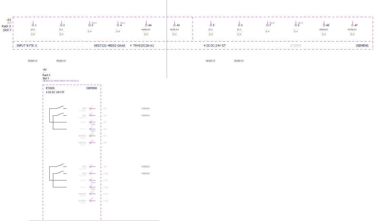

Guten Morgen!
Ich muss gerade von WSCAD auf EPLAN umsteigen und mir fehlt noch EPLAN-Grundwissen...
Bitte die Bilder im Anhang beachten. Diese Symbole für die S7 ET200S wurden mir so hinterlassen. Bei der Baugruppe auf Seite 70 trage ich die Funktionstexte ein und die Bit/Byte Adressen.
Dann platziere ich das Symbolmakro auf der Übersichtsseite 91 und gebe ihm die selbe BMK, zb -70A1. Dann muss ich jede der 8 Klemmen dort doppelklicken und unter BMK [...] im Baum die passende Klemme auf Seite 70 auswählen, damit Bitadresse, Verweis und Funktionstext übernommen werden.
Was ich erreichen will:
Ich fülle den Kasten auf Seite 70 komplett aus. Dann leg ich auf Seite 91 ein Symbolmakro, gebe ihm die selbe BMK -70A1 und der ganze Käse wird automatisch eingetragen. So hat das beim WSCAD auch funktioniert
Wie gehe ich das an, wo kann ich mich da einlesen?
Alternativ freue ich mich auch über einen Downloadlink von funktionierenden ET200S Symbolen. Habe bei Siemens und im Dataportal nichts gefunden.
Vielen Dank.

et 200S module kann man bei Siemens Siemens herunterladen (Anmeldung erforderlich) hier gibt es dann vorgefertigte Artikeldaten inkl. Makros
ePlan übernimmt die Daten aus dem Stromlaufplan in der Übersicht automatisch, anbei mal ein Seitenmakro mit ein paar Bsp. ET's (ist aber noch nicht zu 100% Fehlerfrei)
(Seitenmakro einfügen: Seiten - Seitenmakro - Einfügen)
wichtig wäre zunächst der Seitentyp auf dem die Adressübersicht gezeichnet wird (Seitentyp: Übersicht) der Rest sollte Allpolig sein, um die Übernahme der Daten aus dem Stromlaufplan zu gewährleisten müssen einige Daten übereinstimmen, bezogen auf den jeweiligen Anschluss, dazu Zählen BMK, Anschlussbezeichnung, SPS-Adresse, Kanalbezeichnung (nur wenn hier ein Wert eingetragen wurde)
ein Weiteres Kriterium ist die Funktionsdefinition des jeweiligen SPS-Anschlusses, wird ebenfalls im Betriebsmittelnavigator angezeigt!
Prüfen kann man das einfach indem man den Betriebsmittelnavigator öffnet (Projektdaten - Betriebsmittel - Navigator) dann per Rechtsklick auf die Karte/Anschluss im Stromlaufplan und Auswahl Synchronisieren wählen
jetzt müssten alle Anschlüsse die im Stromlaufplan gezeichnet wurden dargestellt werden (1x als Türkises Kästchen --> Darastellung im Stromlaufplan, 1x als Türkieses Käschen mit Rotem Rand --> Darstellung in der Übersicht)
Eine Übersicht zu den Symbolen gibt es in der Hilfe unter dem Punkt: Icons in den Navigatoren

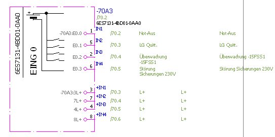

Ich habe gerade das gleiche Problem:
Meine eigenhändig erzeugte Übersicht (Makro) enthält keine BMKs, Adressen oder Funktionstexte, nur Anschlussbezeichnungen. Wenn ich dieses Makro in eine Übersichtsseite einfüge und die entsprechende BMK zuordne, wird zwar die Funktionstexte und Querverweise richtig übernommen, aber keine Adressen.
Was mach ich falsch? Im Anhang befindet sich das Makro.

die Adressen werden auch nicht automatisch übernommen, hier muss man entweder einen Abgleich tätigen...
dazu kann man z.B. zunächst in der Adressübersicht über "Projektdaten" - "SPS"- "adressieren" den einzelnen Karten Adressen zuordnen und dann im zweiten Schritt über "Dienstprogramme" - "Abgleichen" - "Übersicht - Allpolig"
diese in den Stromlaufplan übertragen, hierbei gibt es aber u.a. ein Problem, möchte man mehrere 4DI oder 4DO Karten hintereinander nummerieren funktioniert das nur einzeln --> der Zeitaufwand ist recht hoch
oder man adressiert die SPS Anschlüsse über die Startadresse
hierfür benötigt man ein angepasstes Schemata
die Startadresse wird dann an der Hauptfunktion eingetragen (bei uns immer die Rackübersicht)
bei 4DI/4DO Karten die das selbe Byte bekommen bzw. sich ein Byte teilen, wird die selbe Adresse eingetragen
eine Genauere Beschreibung ist auf Bernds Seite zu finden (zweite Möglichkeit weiter unten auf der Seite) Link funktioniert wirklich sehr gut!
