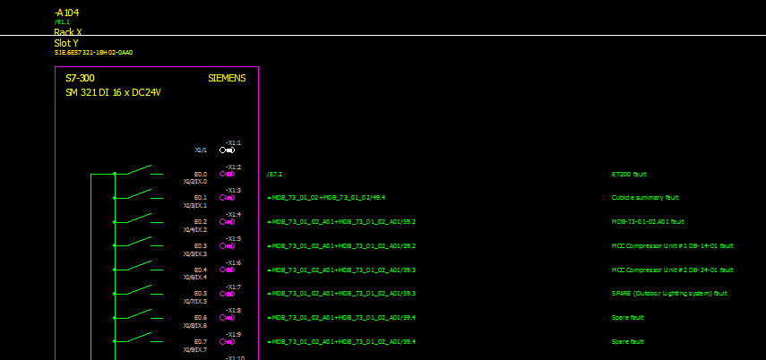

Hallo Zusammen,
Ich möchte gerne an einer digitalen Eingangskarte (-A104 Bild "DI Karte" das angeschlossene Kabel, die Verbindungsfarbe und die angeschlossene Klemme (-W3002 X10:2 RD)anzeigen lassen.
Bild 2 zeigt den zugehörigen Schaltplan. Kann man das mit den Blockeigenschaften realisieren? Kann mir jemand einen Tip geben wie ich am besten vorgehen sollte?

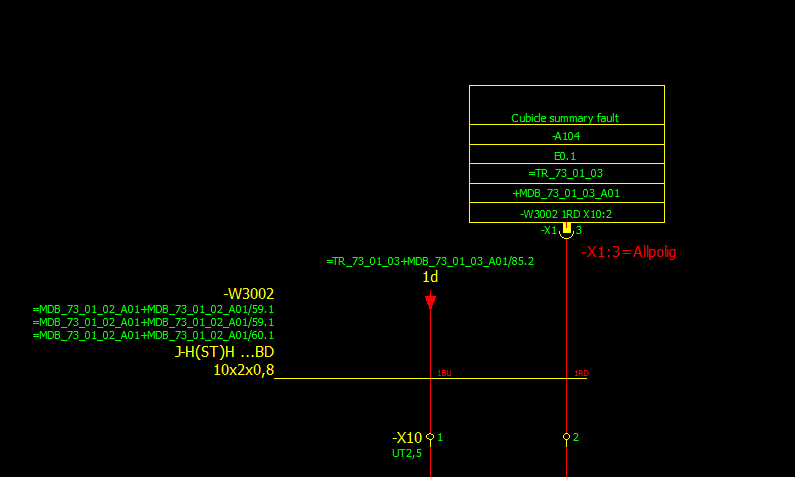

[20212,1,1<20201<31004,0,0,0,0,0,0,0,0,de_DE,0,0,0,0,0>>][LF][20211,1,1<20201<20006,0,0,0,0,0,0,0,0,de_DE,0,0,0,0,0>>]:[20211,1,1<20201<20030,0,0,0,0, 0,0,0,0,de_DE,0,0,0,0,0>>]
So wäre es ne möglichkeit für diesen fall den du hier hast.
Zusammengesetzt aus "Verbindung über Anschluss und Zielnummer, Anschluss 1, Ziel 1" >> Verbindungseigenschaft: Verbindungsfarbe/-nummer
und Ziel über Anschluss und zielnummer bla bla bla
Einfach mal in das Blockeigenschaftsformat einfügen und Rumprobieren.
Bernd hat dazu auch glaube ich ein Youtube-Video.

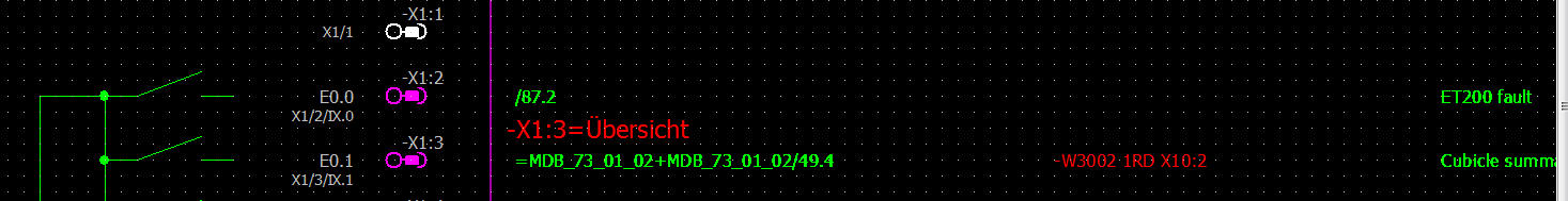

Ich habe hierzu noch eine Frage zu dem Kabel -W3002.(Siehe hochgeladenes Bild "Schaltplan Soll) Ich habe mit den Blockeigenschaften von doofy83 etwas herum experimentiert , so dass sie wie gewünscht in dem SPS Kasten an der SPS Klemme -X1:3 angezeigt werden.
Das gewünschte Kabel BMK habe ich in rot als grafischen Text hineingeschrieben. Damit dieses von EPLAN automatisch erfolgt, müsste ich Wissen, wie das Kabel bei Blockeigenschaften behandelt werden muss. Direkte Ziele sind ja eigentlich nur die Verbindungseigenschaft 1RD, die Klemme -X10:2 und der Hilfswechsler von F01.
Bei den Formaten für Blockeigenschaften habe ich zwar auch Kabeleigenschaften , aber  dort leider kein Kabel BMK zur Verfügung.
Die nächste Frage stellt sich bei der Kartenübersicht (siehe Bild "Kartenübersicht Soll")Hier bin ich davon ausgegangen, dass mir die Eigenschaft von der SPS Klemnme -X1:3 auch hier zur Verfügung steht.(wie von mir wieder als grafischen Text in rot hineingezeichnet).
Es ist ja eigentlich die selbe Klemme wie im Schaltplan???

Um über die Verbindung auf die Eigenschaften der Kabeldefinition zu gelangen musst du über "andere Funktion des Betriebsmittels" gehen. Beim Kabel ist die erste Funktion die Definitionslienie und dann folgen die Punkte. Also um das BMK des Kabel zu erwischen:
(jetzt solltest du auf dem Verbindungsdefinitionspunkt sein)
>>Andere Funktion des BM/Allpolig/Funktionseigenschaft 1
(jetzt bist du auf der Kabeldefinitionslienie mit Hauptfunktion)
>>Funktionseigenschaften/BM-Eigenschaften/BMK(sichtbar)
Fertig! eigentlich ganz einfach
Edit: Bei der Übersicht musst du eben nach dem seben Schema vorgehen, nur über Andere DARSTELLUNG des BM

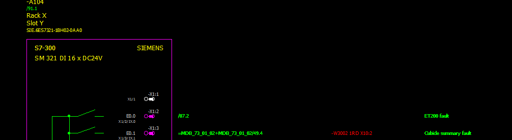

Hallo Doofy 83,
erst einmal ein fettes Dankeschön für Deine Antworten.Im Schaltplan wird jetzt an der SPS Klemme -X1:3 das Kabel, die Verbindungsfarbe und die Klemme wie gewünscht angezeigt.(siehe "Schaltplan korrekt")
Probleme bereitet mir noch ein wenig die Übersicht (siehe "Uebersicht soll"). Muss ich über andere Darstellung des BM genau den selben Weg gehen , d.H. vom Verbindungsdefinitionspunkt und das Kabel auf die Klemme? Hört sich irgendwie umständlich an, den die benötigten Informationen existieren ja schon an dieser Klemme . Nur eben noch nicht an der Übersichtsdarstellung...

Natürlich nicht du kannst auch die Blockeigenschaft der Übersichtsdarstellung abhängig machen von der Blockeigenschaft der Allpoligen Darstellung. Bei der Übersichtsdarstellung auf die Allpolige Darstellung Funktionseigenschaft 1 Navigieren und unter Allgemeine Funktionen die entspr. Blockeigenschaft auswählen. (Blockeigenschaft 1 von Übersichtsdarstellung = Blockeigenschaft 1 von allpolige Darstellung)
