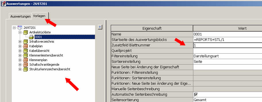

Trotz der ausführlichen Suche hier im Forum konnte ich leider nichts finden.
Mein Projekt ist so aufgebaut, dass zuerst grundlegende Infos etc. ohne AKZ gelistet werden.
Dananch erscheinen je nach AKZ die unterschiedlichen Seiten.
Zuletzt habe ich ein AKZ namens "Legend" erstellt, indem die Auswertungen gemacht werden (Klemmenplan, Inhaltsverzeichnis.....)
Der Schaltplan ansich beginnt bei Seite 1 und soll unabhängig vom AKZ fortlaufend nummeriert werden. Dies funktioniert auch bis auf die Auswertungen. Hier startet Eplan wieder mit Seite 1. Die letzte gezeichnete Seite ist allerdings 50 somit müsste die Auswertung auf Seite 51 beginnen.
In den Einstellungen der Auswertung stehen bei allen Arten (Klemmenplan, Inhaltsverzeichnis etc.) die Einstellungen "Ans Ende anhängen.

und wenn du einfach an stelle von "Am Ende anhängen", Seite 51 als Statseite festlegst!?

Das funktioniert. Jedoch möchte ich nicht jedesmal die Seitennummer manuell angeben.
Gibt es noch eine andere Möglichkeit?

Hast Du denn Vorlagen erstellt (siehe Bildchen)?

Ja, die Vorlagen habe ich selbstverständlich erstellt. Auch die Einstellungen entsprechen Deinem Bild.
Trotzdem sieht die Seitennummerierung folgender Massen aus:
1 Index
2 General Info
3 ...
4 ...
HPU > 5 Power supply
HPU > 6 Motors
Legend > 1 Partslist
Legend > 2 Terminals
Legend > 3 Table of content
Der Bereich Legend ist als Anlagenkennzeichen für die autmatisch generierten Seiten von mir angelegt worden.
