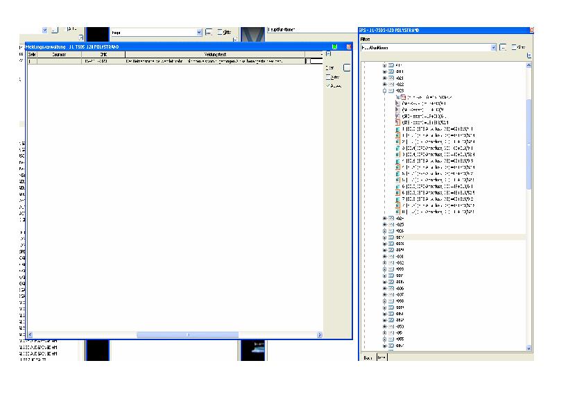

bei der Auswetung habe ich bei meinen SPS Baugruppen den Fehler f007001.
Das Betriebsmittel vewendet mehr Funktionen als vom zugehörigen Artikel bereitgestellt wird.
Habe Siemens ET200S Nr.6ES7 131-4BF00-0AA0 (8xDI), und Terminalmodul 6ES7 193-4CB30-0AA0.
Siehe Anhang.

wäre ganz gut wenn du noch schreiben würdet was du nun erreichen willst. Um die Meldung nicht mehr zu erhalten kannst du sie einfach aus deinem Prüflauf rausschmeißen.
Wenn das nicht möglich ist (Kundenvorschrifen etc.) kannst du die Funktionsschablone des Artikels korrigieren. Wie das momentan aussieht (von der Symbolik in deinem SPS-Navi), ist momentan nur ein SPS-Kasten als Funktionsschablone hinterlegt. Am einfachsten korrigierts du die Funktionsschablone in dem du alle Funktionen unter einem Betriebsmittel darstellst und dann über einen rechtsklick auf Artikel erzeugen gehst. Hierbei musst du beachten, dass 1. eine Artikelnummere an der Hauptfunktion eingetragen ist und 2. wenn es bereits einen Artikel in der aktuellen Datenbank mit dieser Art.Nr. gibt, dieser keine Funktionen in der Funktionsschablone eingetragen hat.

Ich möchte, dass der SPS Baustein fehlerfrei ist. Es bringt auch nichts, wenn ich die Funktionsschablone abändere. Der Fehler bleibt mir erhalten.

Nein.
Wenn Du den Prüflauf fehlerfrei haben möchtest musst Du die Funktionsschablone entsprechend anpassen. D.h., in Deinem Fall ist es eben so, wie mein werter Vorschreiber    es schon geschrieben hat, das Du in der Funktionsschablone nur den Gerätekasten als Funktion am Artikel hast. Die restlichen Objekte eben nicht. Und somit paßt die Funktionsschablone des Artikels (nur eine Funktion) nicht mehr über die (ermittelten) Funktionen im Projekt (mehr als eine Funktion)...
