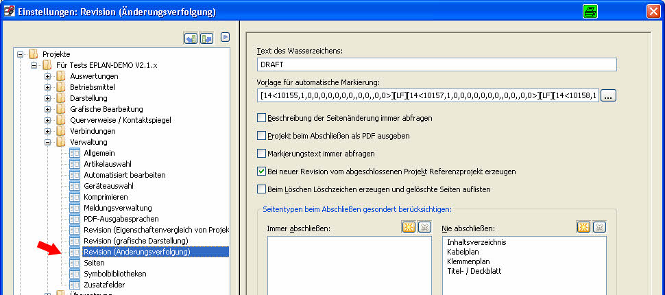

kann mir jemand sagen ob, und wenn ja, wo ich einstellen kann welche Änderungen EPLAN als Revision kennzeichnet?
Ich habe das Problem, dass nach einer Auswertung in sämtlichen Auswertungsseiten eine Revisionsmarkierung erzeugt wurde.
Ich vermute , dass es an der Seitennummer liegt, da diese bei der Auswertung neu generiert wurde.Ich möchte aber dass nur die
Änderungen gekennzeichnet werden, die im Schaltplan vorgenommen wurden.
Vielen Dank für Antworten

Mein Wissensstand ist, dass es da leider GARKEINE Einstellmöglichkeiten gibt. Ich war letztes Jahr auf einem Anwendertreffen in Ffm. wo unter anderem die tolle Revisionsverwaltung von 2.0 präsentiert wurde. Hier kam auch die Frage aus dem Publikum wie man die Revisionsmarkierung für z.B. minimal verschobene Symbole ausschalten kann. Die Antwort war: Änderung ist Änderung! Da gibt es keine Unterscheidung in der Relevanz. Auf die Frage vom Vortragenden wer denn alles schon die Änderungsverfolgung nutze, kam wenn ich mich recht errinere keine einzige Meldung.

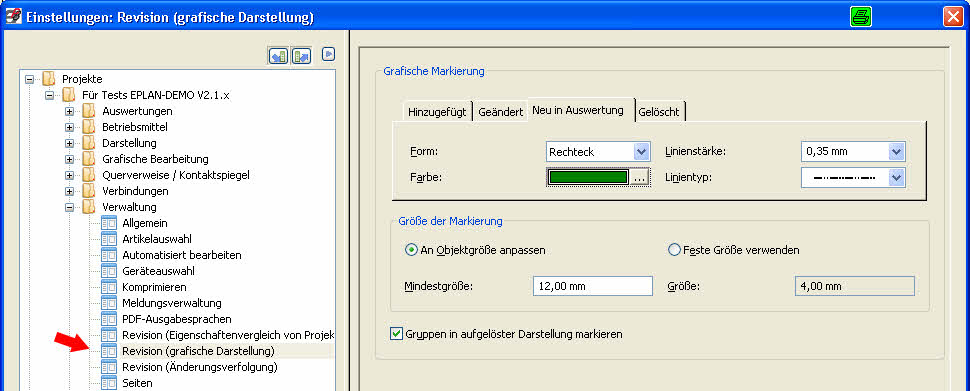

Also das man gar nichts einstellen stimmt ja so nicht ganz. Da gibt es schon ein paar Möglichkeiten (siehe Bilder)...
@RonGoho
Wenn Du die Auswertungen in das Feld "Nie abschliessen" einfügst sollte das funktionieren...

Auch noch beim Löschen Löschzeichen mitnehmen, denn haste auch ne Mülltonne bei gelöschten Symbolen! Wenn du eine ganze Seite löscht, taucht dies aber nicht in der Revisionsverwaltung auf. Also nur den Inhalt löschen, aber das war ja nicht die Frage. Wenn du mehrere Mülltonnen übereinander Platzierst (bitte ?!?!), kannst du diese vorher über die rechte Maustaste mit ..endgültig löschen entfernen (nur mal so bemerkt)

Zuerst noch einmal Danke für die Antworten. Die Einstellmöglichkeiten die Bernd hier hineingestellt hat waren mir schon bekannt. Meine Vorstellung war, in den Auswertungsseiten nur die Dinge zu kennzeichnen , die sich auch geändert haben .Ich gehe dann davon aus , dass es diese Einstellungsmöglichkeit (noch) nicht gibt.
