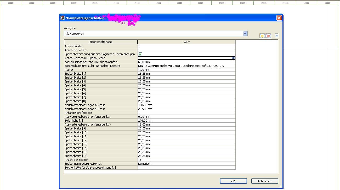

Ich bin ein E-Plan Neuling und habe Probleme mit meinem Normblatt.
1.In den Spalten habe ich zu viele Nullen 000001, ebenso in den Querverweisen.
2.Ich brauche statt 9, 19 Spalten und finde aber niergends die Möglichkeit, die zu ändern.

zu 1) schau mal das Bildchen an und kontrolliere bitte zuerst einmal diese Einstellung. Sie sollte auf "0" stehen.
zu 2) da müßtest Du, wenn kein Original vorhanden, eines einmal neu bauen. Du findest aber auch hier schon eine Reihe Normblätter zum Download. Eventuell ist etwas passendes dabei oder ähnliches welches Du nur minimal umbauen müßtest.

Zu 1) Habe es heute gleich probiert, als ich in die Firma gekommen bin, es ist 0 eingetragen, und wenn ich den Wert ändere, ändern sich nur die Nullen bei der Blattanzahl ????
Zu 2 ) werde versuchen, von einer Zulieferfirma ein Normblatt (was unserer Firmennorm entspricht) zu speichern und umzubauen.

öffne doch mal bitte dein Normblatt und kontrolliere die Eigenschaft Anzahl Zeichen für Spalte/Zeile. Wenn die noch nicht angezeigt wird einfach über die Sonne auswählen.

Und das mit den vielen Spalten... Schau dir mal die Einstellungen für ein 16spaltiges Normblatt an.
