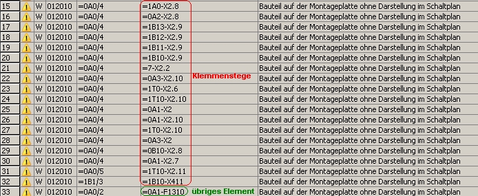

Ich würde gerne die Meldung 012010 "Bauteil auf der Montageplatte ohne Darstellung im Schaltplan" einschalten, da ich meinen 2D-Aufbau aktuell halten möchte. Nun gehen mir leider die wirklich "nützlichen" Meldungseinträge in der Menge unter, da für jeden Klemmensteg ebenfalls eine Zeile in der Meldungsverwaltung auftaucht. Ich habe nämlich meine Klemmenleistendefinitionen weder im Schaltplan platziert noch im Navigator erstellt (ich habe auch keine Verwendung dafür...).
Was könnte ich tun?
Danke!

Versuche mal einen Filter auf die Prüfung zu setzen und somit diese Objekte vom Prüflauf herauszunehmen. Siehe Bildchen...

Wow Bernd, vielen Dank! Und das zu so später Stunde noch. Ich war mir gar nicht bewusst, dass dort noch gefiltert werden kann.
Ich habe die Funktionsdefinition "Artikelplatzierung, Klemmenleiste" genommen, klappt wunderbar.
Danke!

Ja das wissen viele nicht das man an dieser Stelle noch einmal filtern kann. Ab und an ist das ganz nützlich...
