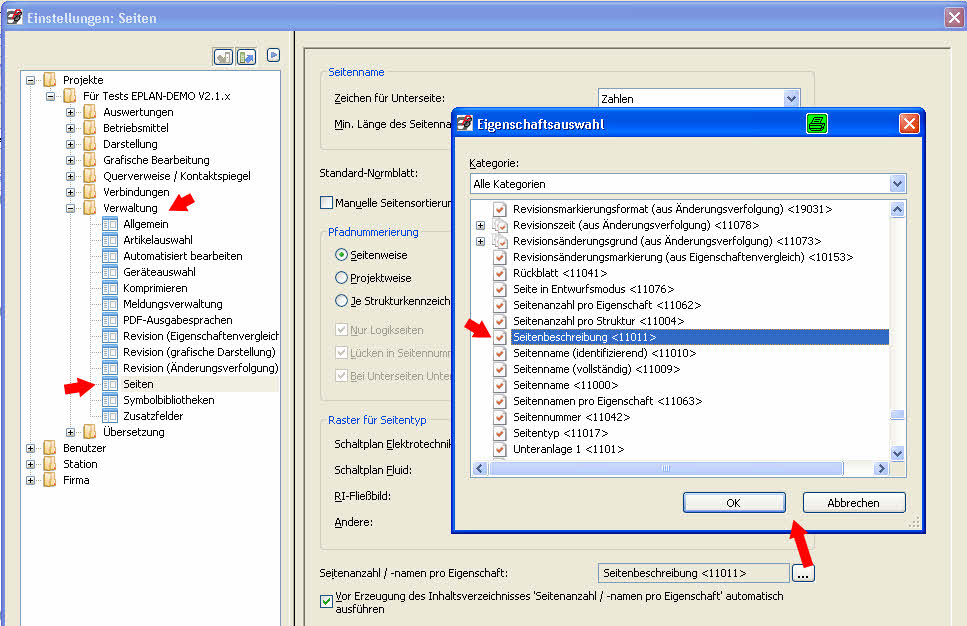

Hallo Zusammen!
Ich möchte gerne folgendes erreichen.
Ich habe einen Eplan mit 30 Seiten.
Auf Seite 10 beginnt die Stromversorgung mit der Seitenbeschreibung "Power Supply". Diese endet auf Seite 15.
Somit sind die Seitenbeschreibungen identisch. Bei der automatischen Erzeugung des Inhaltsverzeichnisses, werden alle Seiten ausgegeben. Somit steht dort 15mal Power Supply. Ich möchte allerdings, das dort steht:
10 >> Power Supply
16 >> Nächste Seitebeschreibung
Ich habe versucht hierzu die Filtereinstellungen zu nutzen - klappt aber leider nicht.
Ich kann keinen Filter mit der Einstellung des Wortes nutzen sondern muss eine wählen die besagt, das sofern die nachfolgende Seitenbeschreibung identisch ist, die Generierung die nicht mit ausgibt. Wie kann ich das realisieren?
Vielen Dank!

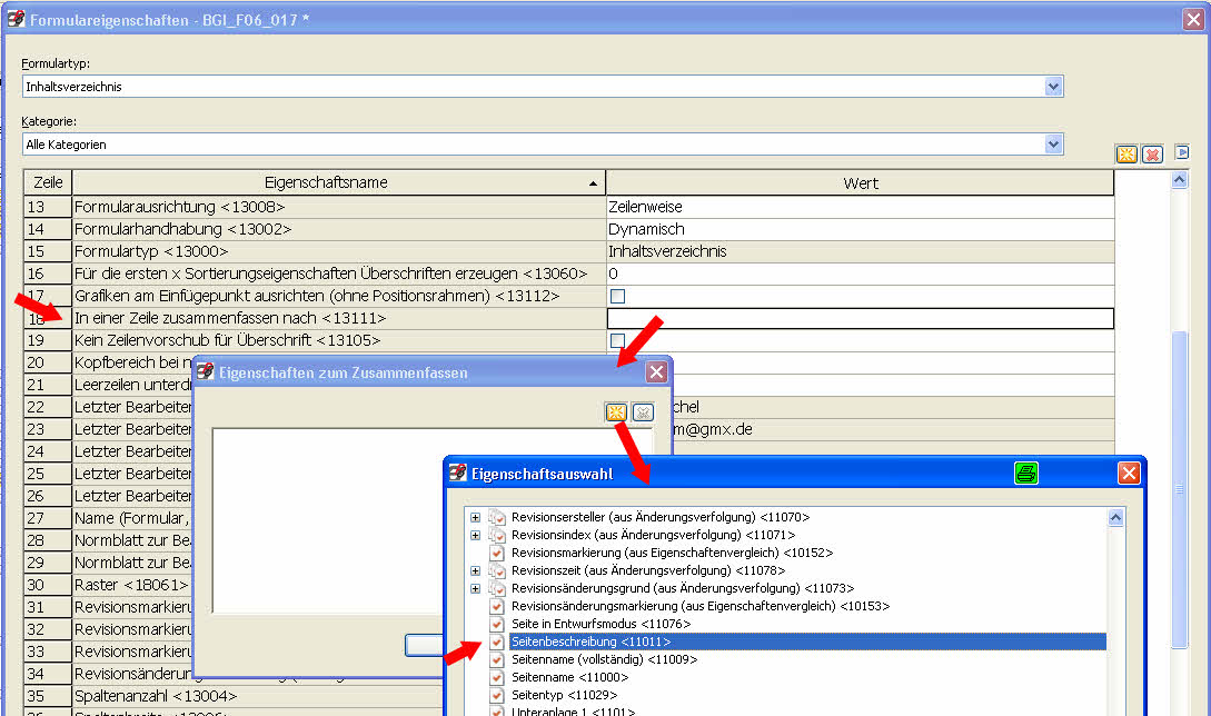

@Bild 1
In Deinem Formular Inhaltsverzeichnis muss die Formulareigenschaft In einer Zeile zusammenfassen nach <13111> eingefügt werden und dort im Feld Wert dann die entsprechende Eigenschaft gewählt werden. In Deinem Fall die Seitenbeschreibung.
@Bild 2
In den Projekt-Einstellungen muss dann die Seiteneigenschaft entsprechend gesetzt werden nachdem Eplan die Eigenschaften zusammenfassen soll.

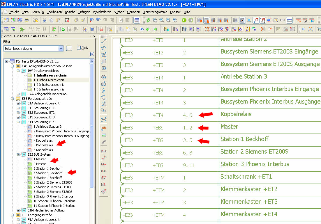

@Bild 3
So könnte das Ergebnis aussehen. Die Trennzeichen (drei Pünktchen) können ebenfalls in den Formulareigenschaften auch auf eigene Trennzeichen abgeändert werden.

erstellt am: 08. Mai. 2012 15:21    Editieren oder löschen Sie diesen Beitrag!  <-- editieren / zitieren -->   Antwort mit Zitat in Fett Antwort mit kursivem Zitat    Unities abgeben: 1 Unity (wenig hilfreich, aber dennoch)2 Unities3 Unities4 Unities5 Unities6 Unities7 Unities8 Unities9 Unities10 Unities
Perfekt! Danke!
Vielen Dank!
