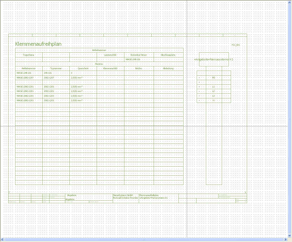

habe ein Problem mit der Darstellung des Klemmenaufreihplans. Nach jeder PE-Klemme erschein ein Leerzeichen. Ich habe schon herausgefunden, dass das anscheinden etwas mit der hinterlegten Logik des Bauteils under des Artikels zu tun hat. Doch ich komme einfach nicht weiter.
Es handelt sich um eine Klemme von WAGO 2002-1207. Diese habe ich über das Data-Portal importiert. Auch beim Versuch das platzieren über Gerät einfügen vorzunehmen erfolgt die Leerstelle im Aufreihplan.
Zur Verdeutlichung noch 3 Bilder.
Vielleicht kann mir ja jemand weiter helfen.
Gruß Sven

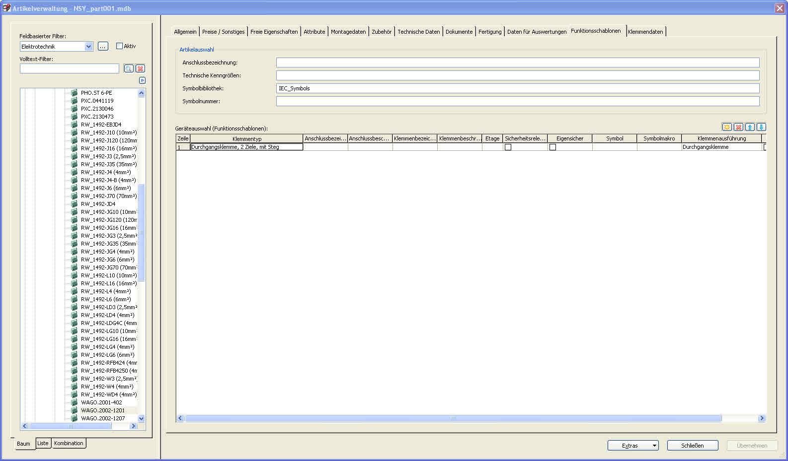

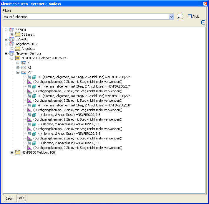

wenn Du jetzt noch ein Bild der Funktionsschablone des Artikels der PE-Klemme postest, haben wir alles, was wir brauchen.
Ich vermute, die Zeile "PE-Klemme blabla" ist hier zweimal drin.
Da diese Klemme
A) einstöckig ist und
B) nur zwei Anschlüsse hat,
Darf da nur eine Zeile sein.
Ist halt nur eine Klemme mit zwei Anschlüssen. Einer intern, einer extern...
Was mich wundert: die erste PE-Klemme bei der X2 ist zweimal benutzt, die erste Funktionsschablone (die die stimmt) und die zweite (die schmarrn ist - am Artikel)...

Hallo Markus,
vielen Dank für die Info.
nach der Änderung der Funktionsschablone in der AV hat es funktioniert.
Sollte sich wohl doch nicht so blind auf die Daten aus dem Data-Portal verlassen  .

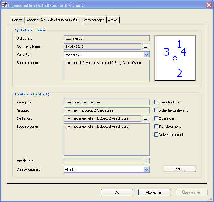

ich werde mir dem Aufreihplan und den damit verbundenen Funktionsschablonen noch verrückt.
Welche Einstellungen muss ich denn vornehmen, damit ich die gezeichnete Klemme mit den vier Anschlüssen verwenden kann.
Es sollte eben der Aufreihplan korrekt, ohne Lücken dargestellt werden.

Ähhhm...
Hast Du mal Bild zwei gelesen???
So denTeil mit "nicht mehr verwenden"? Ist eine alte Funktionsdefinition, die am Artikel hängt....
Also, wenn Du wirklich ne Klemme mit vier Anschlüssen hast, dann definiere den Artikel UND die Verwendung im Plan so...
