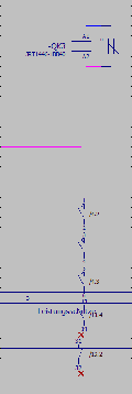

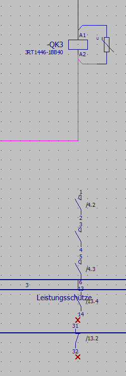

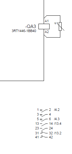

Schönen Guten Morgen in die Runde,
ich starte die Woche mal gleich wieder mit einem Problem. Ich komme nicht so richtig mit der Kontaktspiegelerstellung zurecht.
Vor längerer Zeit habe ich das schon mal so wie auf dem Bild <soll> hingefummelt gekriegt. (Der Ausschnitt ist aus einem .pdf)
Jetzt musste ich an dem Projekt wieder etwas machen und dabei habe ich festgestellt, dass die Kontaktspiegeldarstellung nicht mehr so ausssieht wie vorher. (Bild <ist> )
Die Funktionsschablone habe ich auch noch mit dargestellt (Bild <Funktionsschablone> )
In den Schaltzeicheneigenschaften unter Kontaktspiegel habe ich auch nicht die richtige Einstellung gefunden.
Eventuell kann mir einer von Euch mal die grundsätzliche Vorgehensweise hierfür erklären.

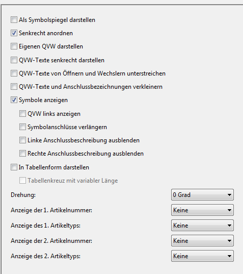

schau doch mal unter Optionen - Einstellungen - Projekte - "Projektname" - Querverweise / Kontaktspiegel - Kontaktspiegel im Schaltplanpfad
was du hier so eingestellt hast
bei mir ist nur "Senkrecht anordnen" & "Symbole anzeigen" angehakt, Drehung 0 Grad

Hallo Marco,
das Gleiche ist auch bei mir eingestellt.

Da habe ich jetzt aber auch gleich das nächste Problem. Wenn ich das Schütz neu einfüge, werden alle Kontakte richtig dargestellt. Bei dem vorhanden Schütz ist aber ein Kontakt 23/24 hochkant (siehe Bild.
Wenn ich jetzt das Schütz -QK4 umbenenne in -QK3 dann ist auch bei diesem plötzlich der Kontakt 23/24 hochkant. Dieser Kontakt wird aber überhaupt nicht verwendet.

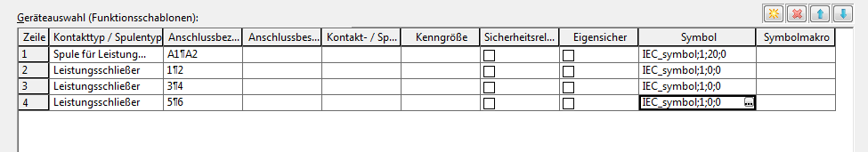

Kannst Du Bitte mal die Funktionsschablone des Schützartikels hier reinstellen?  Ich habe da eine Vermutung...

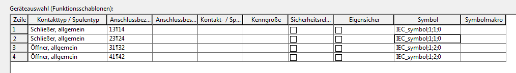

Sorry, habe mich wohl etwas unklar ausgedrückt.Stell doch mal Bitte die Funktionschablone der Hilfskontakte des Schützes rein.

Ok.Das Problem liegt in der Funktionsdefinition. Definiere den Artikel Deines Hilfschalterblocks um,von "Schließer, Algemein"in "Schließer ,Hilfskontakt".Das selbe für die Öffner.
gegebenenfalls noch über Dienstprogramme/Artikel/Aktuelles Projekt aktualisieren.
Dann sollte es funktionieren.
