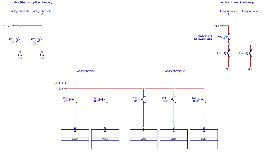

folgende Situation:
Wir sichern  Sensoren (Digitale Eingänge) immer Bereichsweise ab.
D.h. eine Anlagenbereich hat ein Anlagenkennzeichen und je Anlagenkennzeichen gibt es für Sensoren eine (oder mehrere) Sicherungen.
Jetzt möchte ein Kunde jeweils 2 Byte einer Digital-Eingangskarte zusätzlich abgesichert haben.
Bei unserer normalen vorgehensweise habe ich kein Problem bei der Bezeichnung der einzelnen Potentiale. Ich kennzeichne erst mal alle Potentiale mit xL+ und suche mir dann im Abbruchstellennavigator die zusammenhängenden Anlagenkennzeichen heraus und benenne die Potentiale um.
Jetzt brauche ich einen Filter bei dem ich einstellen kann das im Abbruchstellennavi nur die Seiten angezegt werden bei denen z.B. die Eingangsbytes DI30.0 bis DI31.7 enthalten sind.
Ich habe mal ein Beispielbild angehangen. Natürlich sind im normalen Plan die DI's auf mehrere Seiten verteilt.

du könntest die entsprechenden DI's im SPS Navi auswählen und der Suchergebnisliste hinzufügen, anschließend im Seitennavigator rechts klicken und auf Detailierte Auswahl und dann die Ergebnisliste als Filter anwenden. Bernd hat da   hier schon mit einem Betriebsmittel  aufgezeichnet.
Edit: Sorry filtert natürlich nur die entsprechenden Seiten aber vielleicht hilft das auch.

Hallo doofy83,
Video kann ich mir leider nicht ansehen; muß ich später zuhause machen.
Aber Dein Vorschlag ist schon mal ein super Ansatz.
Durch das Filtern habe ich genau die Seiten die ich brauche. Jetzt kann ich durch suchen/ersetzen die Pseudo-Potentialbezeichnung auf genau diesen Seiten ändern.
Scheint erst mal etwas "von hinten durch die Brust ins Auge"; funktioniert aber.
DANKE!!
