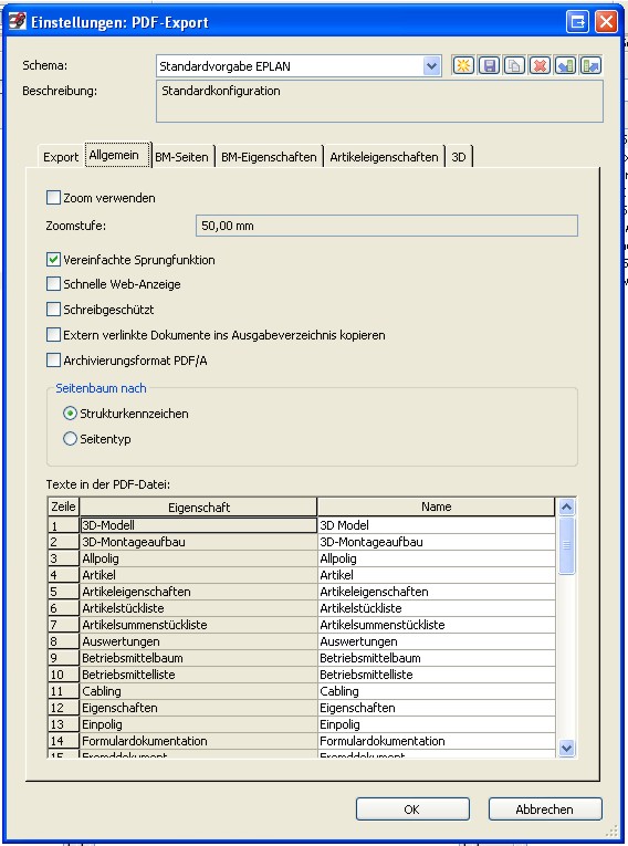

seit Version 2.1 funktioniert die Sprungfunktion nach dem PDF Export nicht mehr.
Hab jetzt alle möglichen Einstellungen probiert und auch die Einstellungen aus 2.0
importiert. Geht aber trotzdem nicht.
Wenn ich das gleiche Projekt aus 2.0 in PDF exportiere gehen die Sprungfunktionen.
Hat noch jemand einen Tipp für mich?

Also ich habe kein Problem damit...
Anbei "Meine" Exporteinstellungen.

schau mal nach deinen Einstellungen unter
Option -> Einstellungen -> Benutzer -> PDF-Export
Die Standardvorgabe_EPLAN ist nach Installation eingestellt und da funktionieren die Querverweise/Sprungfunktionen bei den erzeugten PDFs.
Vielleicht hilft es dir

erste Idee : exportierst Du vielleicht im PDF/A Format?
ansonsten poste doch mal Screenshots von Deinen Einstellungen

PDF/A Format, nein
Einstellungen siehe Anhang

Mhhh... Ich sehe nur, dass bei dir die vereinfachte Sprungfunktion eingestellt ist.
Da du aber schon meine Einstellungen versucht hast (mit denen es bei mir geht) muss der Fehler irgend wo anders liegen.
Hast Du schon mal einen anderen PDF-Reader versucht?
Ich habe das PDF mit dem Adobe Reader und dem Foxit Reader getestet... beide kommen, bei mir, mit den Sprungpunkten klar.

ich nutze die gleichen Reader
wie gesagt, mit der Version 2.0 geht es
mit 2.1 plötzlich nicht mehr
