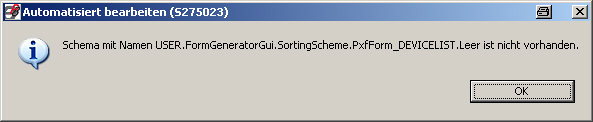

Beim Automatiesiert bearbeiten bekomme ich diese Meldeung. Kann mir da wewr weiterhelfen ?

Ich kann Dir jetzt auch nicht weiter helfen denke aber das es bestimmt nicht falsch ist wenn Du eventuell noch ein paar Randbedingungen zu diesem Script hier aufschreibst. Also bei welchen Aktionen tritt es in Kraft, was macht das Script bzw. soll es machen etc...

wie die Fehlermeldung schon sagt versucht das Script auf ein Beschriftungsschema zuzugreifen, welches nicht vorhanden ist.
Zeig doch mal das eigentliche Script elches hier liegt:
(MD_SCRIPTS)\ERA_Drucken + BMK ausgeben1.cs

Hallo Markus,
wird wohl die Zeile 15 sein
Code:
labellingContext4.AddParameter("FILTERSCHEME","");
nimm die mal raus, oder gib hier ein gültiges Schema an.
