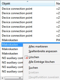

Servus zusammen,
ich habe einige noch Firmenspezifische Makros im "Hauptverzeichnis" MAKROS liegen und möchte diese jetzt gerne in Firmen-Verzeichnisse verschieben
z.B. jetzt:
- Makros - SIE_Scalance_X112-2.ema
nachher
- Makros - Siemens - SIE_Scalance_X112-2.ema
Das Problem:
im Namen des Makrokasten ist das Unterverzeichnis SIEMENS jetzt noch nicht eingetragen. Dadurch findet Eplan beim evtl. aktualisieren der Makros das verschobene Makro nicht.
Ich kann zwar im Projekt nach der Makrobezeichnung suchen; ändern/ersetzen kann ich den Namen des Makrokasten allerdings nicht (Feld ist auch ausgegraut).
Gibt es eine Möglichkeit den Makronamen anzupassen?

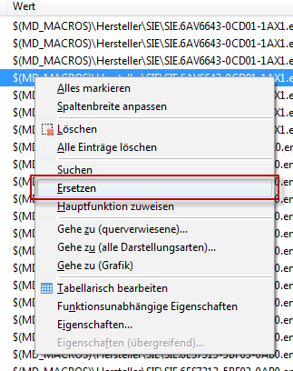

Bei mir gehts ...
du darfst nicht in die Eigenschaften sondern musst durch ersetzen (Kontextmenü) arbeiten.
Siehe Anhang...

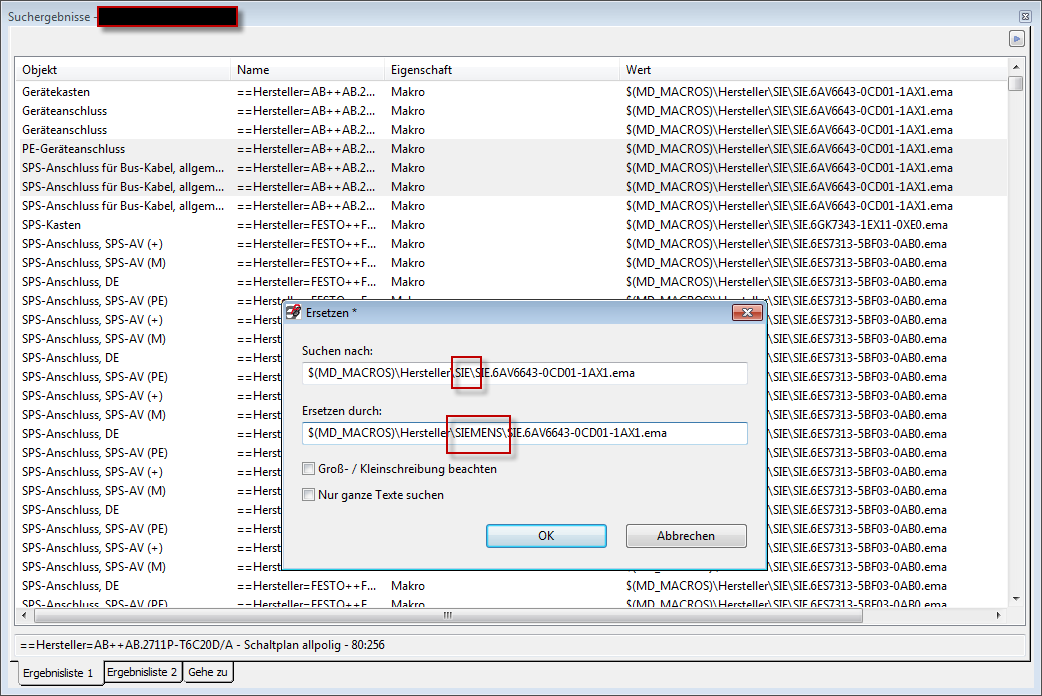

doch doch, ich mach das ständig...
auf`s Bespiel bezogen
ersetzte SIE_
durch SIEMENS\SIE_
Gruss Susi

Ich kann den Namen des Makrokastens weder direkt noch über die Suche (Objekt : Makrokasten) ändern.
Über "suchen" ist das "ersetzen"-Feld ausgegraut (siehe Bild) und am Makrokasten kann ich den Namen nicht editieren (siehe Bild 1. Beitrag).
Wenn ich keinen Makrokasten habe kann ich auch das Makro nicht aktualisieren.
Was ihr meint ist sicher die Eigenschaft "Makro <20468>" des Gerätekasten/Schaltzeichen.
Die hilft mir aber nicht weiter.

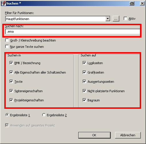

Über suchen Alle Kästchen markieren und beim suchen nach ".ema" eingeben bzw deine Symbolendung eingeben.
mfg Markus

das finden ist nicht das Problem sondern das ändern des Objekts "Makrokasten"
Aber nairolf hat schon eine ganz guten Vorschlag als Workaround gemacht.
