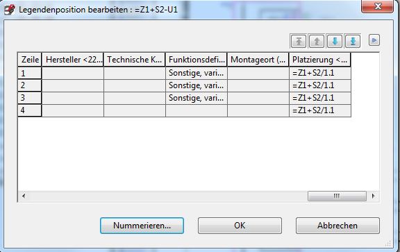

Hallo, grüß euch,
ich möchte in einem Schaltschrank des Projektes beim Platzieren einzelner Klemmen keine Legendposition vergeben.
Ich habe die Klemmen im Artikel z.Z auf "externe Platzierung" geändert. Somit werden sie schonmal nicht ausgewertet.
Aber die Legendeposition wird beim Absetzen auf die Tragschiene immer automatisch vergeben.(siehe Screenshot Legendenposition 2 und 7)
Wie kann ich die Legendenposition von Klemmen und Klemmdeckeln unterbinden?

du kannst beim einfügen auf der Montageplatte statt der einzelnen Klemme, auch die komplette Klemmleiste positionieren. Damit wird nur eine Legendennummer für die komplette Klemmleiste vergeben.
Ansonsten gibt es 2 Varianten, entweder anpassen der Anzeigeinstellung. (Doppelklick -> Anzeige) Hier kannst du dir ein Schema anlegen, was du für Klemmen nutzt, wo du diese nicht anzeigst.
Die andere Variante wäre im Schaltschrankaufbaunavigator (projektdaten -> Geräte/Artikel -> 2D-Schaltschrankaufbaunavigator) unter der betreffenden Montageplatte, die Legendenpositionen bearbeiten (Rechtsklick auf die Montageplatte) und diese dann entfernen.

Hallo uwa,
das die Legendenposition nicht angezeigt wird ist eingestellt, löst aber nicht das Problem
Bei der Nummerierung werden die Klemmen und Klemmdeckel berücksichtigt. Bedeutet dann in der Legende, dass Zahlensprünge vorhanden sind die der Kunde wahrscheinlich nicht nachvollziehen kann. (siehe Screenshots)
Ich hätte gerne eine fortlaufende Nummerierung in denen bestimmte Artikel (Klemmen und Zubehör) nicht berücksichtigt werden.
nachträgliches manuelles Löschen der Legendenposition wird bei mir mit einer Fehlermeldung quitiert und ist nicht möglich (siehe screenshot)

Das geht so, nach der Funktionsdefinition sortieren, evtl. die Funktionsdefinition noch einblenden (siehe Bild).
Die Klemmen als "Block" über die Verschiedeschaltflächen ans Ende schieben und dann nach "gegebener Reihenfolge durchnummerieren".

Hallo uwa,
das Sortieren über die Tabelle geht zwar gut, habe alle Klemmen nach hinten verschoben, aber danach stimmt halt die Nummerierung vom ganzen Schrank nicht mehr.
Oben Links sollte Legendenposition 1 sein und horizontal nummeriert...
Wenn ich auf gegebene Reihenfolge gehe, wir jetzt je nach welcher eigenschaft ich vorher sortiert habe so durchnummeriert.
Beduetet, dass das Gerät links oben z.B. Legendenposition 17 bekommt nicht die 1.

Das stimmt, wenn die Reihenfolge nach dem dem Montageplatz noch abhängen soll, dann bleibt dir bloß die händische Nachnummerierung.
Oder du Platzierst diese in der Reihenfolge und die Klemmen am Ende. Sinnvoll wäre vielleicht eine Funktion, dass du nur die markierten Nachnummerieren kannst.
Evtl. geht ja sowas per Script... Da hast dann ein paar mehr Möglichkeiten. Ob das geht kann ich dir aber nicht sagen bzw. müsste mal in Ruhe schauen.
Über extern bearbeiten und tabellarisch gehts auch nicht bzw. die Funkionen sind hier nicht verfügbar. Vielleicht kann dir der Support hier helfen.
