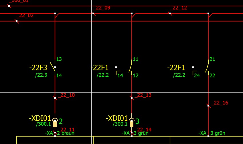

Hallo zusammen!
Habe da eine Frage zur Ausrichtung von Verbindungsnummerierungen!
Ich habe diese Automatisch plazieren und Nummerieren lassen nur finde ich keien Option welche die Verbindungsnummerierung "horizontal" bzw.: "vertikal" an der Autoconnectlinie Ausrichtet!
Kann mir da jemand helfen siehe Bild..
Der zweiete Punkt ist ich habe jede Option für den Einbauort getestet doch mir wird nie ein Ort angezeigt. Ich wollte Ort_Seite_Zähler

Zwecks dem Einbauort ja, das andere: Ausrichtung des VDP an der Richtung der Autoconnectinglinie nein. Ich denke das da erst einmal nichts geht. Da müßte Eplan wohl noch eine zusätzliche Einstellung spendieren.
Anbei ein Schema (Nummerierung VDP) wo es bei mir (2.1 SP1) klappt. Habe es jetzt aber nur auf einer Seite mal getestet und ob es genau auf Deine Anforderung paßt musst Du bitte mal probieren...
