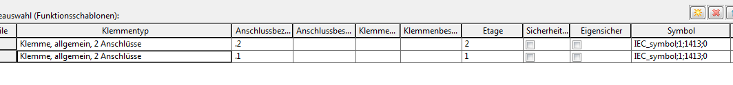

Hallo Zusammen,
wenn ich eine Klemmenleiste erstelle - Neue Klemmen(Geräte)
und einen Artikel zuordne, erscheint wenn ich diese Klemme in
den Schalplan ziehe immer eine Sicherungsklemme.
Dies ist unabhängig von der Symbolnummer die ich in der Artikeldatenbank
(Funktionsschablone) eingebe.
Hier steht im Moment 1413 (normale Klemme)
Geräteauswahl (Funktionsschablone9
2x Klemme, allgemein, 2Anschlüsse  da Doppelstockklemme
Wie kann man dies ändern? bzw. was mache ich falsch?

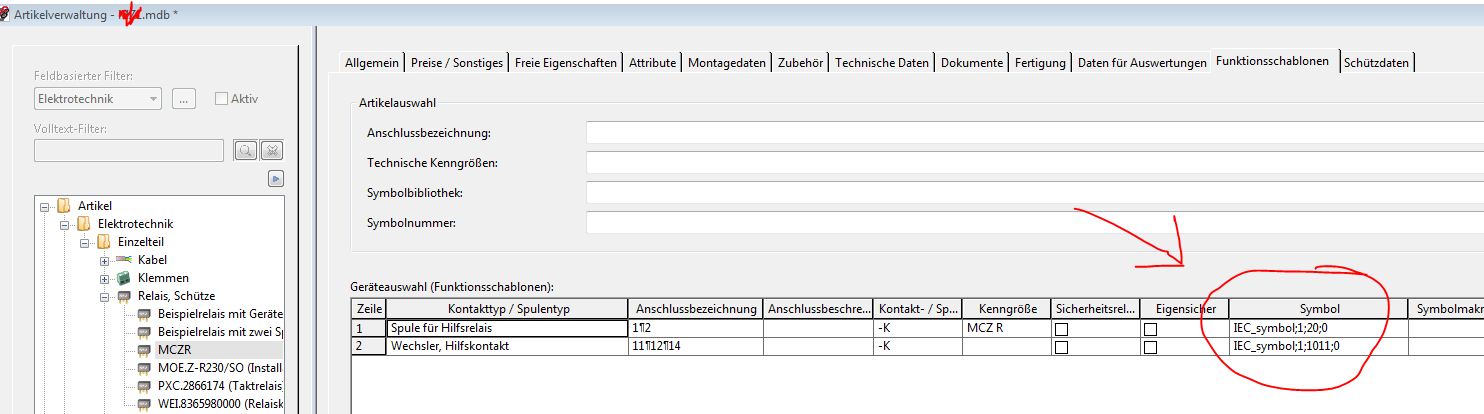

Wenn du den Artikel angelegt hast, kannst du in der Funktionsschablone das Symbol ändern.
Du hast anscheinend nur auf dem vordersten 'Kontakttyp/Spulentyp' deine Spule ausgesucht. Ein Stück weiter rechts muss man noch das 'Symbol' anpassen, dann sollte alles gut sein.
Lege noch ein Bild bei...

Hallo Lampe4712
danke für deine Antwort.
Ich habe dies bei den Klemmen so gemacht (siehe Anhang)
Es erscheint allerdings immer die Sicherungsklemme.
Wenn ich die Klemmleiste mit neuen Funktionen erstelle.
D.h ohne Artikel passiert das Gleiche.Es muss irgendwo eine Zuordnung
von Klemme allgemein 2 Anschlüsse eine Zuordnung zum Symbol geben.
Die Frage ist wo???
Ich habe schon stundenlang gesucht und finde es einfach nicht.
Im Moment behelfe ich mir damit, daß ich die Klemmen (Sicherungsklemme) markiere und in eine
normale Klemme umwandle.

Nach info mit der Hotline, wurde mir geagt da die fused terminal das standart Symbol für die Funktionsschablone ist (hier ja wohl für Klemmen). Heisst also in der Funktionsschablone wie vorher beschrieben das Symbol hindrehen oder vor der Plazierung mit Backspace das richtige Symbol auswählen. Dann hat ePlan es im Dialoggedächnis.
