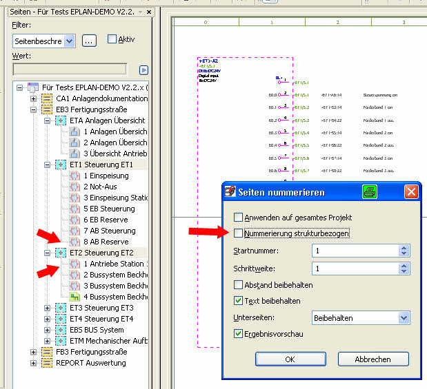

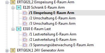

Hallo Eplaner
Hätte mal ne Frage zwecks der Seitennummerierung. Kann ich irgendwo einstellen das ich nach dem = Zeichen nummerieren lassen. Heisst in meinen Beispiel nicht Schrank 1 von 1-3 und von Schrank 2 von 1-3 sondern eben Schrank 1 von 1-3 und Schrank 2 von 4-6.
Danke schonmal für die Hilfe
Ps.: Bild liegt bei

du müsstest in den Projekteigenschaften - Struktur - Seitenstruktur den Einbauort nicht identifizierend sondern beschreibend angeben.
Die Seitenstruktur läßt sich nur in einem leeren Projekt ändern, also das Projekt kopieren NUR KOPFDATEN die Seitenstruktur ändern und die Seiten rüberkopieren

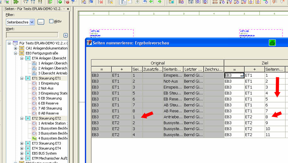

@Rooler
Wenn Du das Häkchen "Nummerierung Strukturbezogen" beim Seiten nummerieren rausnimmst, nummeriert Eplan über die Strukturkennzeichen durch (siehe Bilder)...
