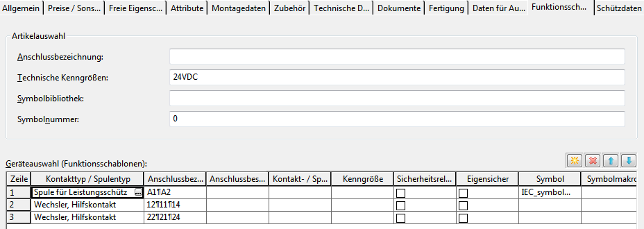

ich bin noch ziemlich neu hier, und wollte gerne wissen, wie ich ein Gerät erzeuge, dass ich in zwei bis drei Mausklicks einfügen kann. Es handelt sich um ein Finder Relais mit 2 Wechslern, das ich auf mehreren Seiten einfügen möchte. Beispielsweise: die Relais Spule in den Steuerstromkreis, und die Wechsler in den Laststromkreis. Normale Geräte kann ich bereits erzeugen. danke schon mal im vorraus

möchtest du ein Gerät in ein Projekt einfügen oder der Artikeldatenbank einen neuen Artikel mit Funktionsschablone hinzufügen.
Falls du Finder Artikeldaten brauchst, schau dir das hier mal an: Eplan Produktmakros (ZIP Datei)
Die Makros taugen nicht wirklich was, da das Meiste auch mit einfachen Symbolen lösbar ist. Die Artikeldaten sind aber ganz ok und müssen ggf. nur um die Funktionsschablone erweitert werden (da Eplan5 import).

Zuerst fügst Du die Relaisspule (Symbol Nr. 20)in den Steuerspannungskreis ein und trägst die Artikelnummer des Relais ein.
Dieser Artikel enthält eine Funktionsschablone (siehe Bild).
Damit ist schon mal klar das das Relais 2 Wechsler enthält und der Kontaktspiegel wird korrekt an der Spule angezeigt.
Dann im Laststromkreis den/die Wechsler (z.B. Symbol Nr. 1011) einfügen.
That's it.
