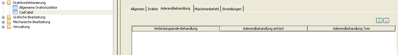

Moin Moin liebe Pro Panel Benutzer
2 Probleme...
1. Wenn ich die Montageplatte in Eplan "verdrahte" bekomm ich im Verbindungsnavi die ganzen Verbindungen ein zweites mal, nur mit Länge, dafür aber ohne Farbe und Querschnitt???!!!!????!!!! Bin mir zwar nichmehr ganz sicher wie das in der Schulung war, aber ich glaub da war das nicht so...
2. In den Firmeneinstellungen muss ich Eplan ja erklären was er mit den Leitungsenden machen soll... hab dafür n Projekt angelegt und da dann erstma die Drähte definiert, also passened für Cadcabel. Nur wie kann ich Eplan jetzt die Aderendbehandlung beibringen?
Gruß und Dank

zu 1.
auf die schnelle leider keine Idee
zu 2.
die hinterlegte Aderendbehandlung wird beim Maschienenexport zugeordnet
hinterlegen am Anschlussbild: Art des Anschlusses
dann sieht dein Maschienenbefehl zB so aus: Aderhülse2,5 (Schraubanschluss einfach, Draht 2,5mm)
du müsstest dort also Zeilen erzeugen
ABER: Abstimmung auf Maschine am besten mit Eplan zusammen

zu 1.
ich erinner mich, dass das bei uns auch so war.
Am besten dazu mal Eplan anrufen - ich finde das nicht mehr, woran das lag...

@1:
Das ist ganz "normal", da Verbindungen 2x existieren.
1x als allpolige Verbindung und 1x als 3D Verbindung.
Das ist so ähnlich wie bei SPS-Anschlüssen,
die in der Übersicht in allpolig existieren.
Einfach mal im Verbindungsnavi in die Baumansicht
schalten, dann ist es besser erkennbar.

@nairolf
das mit dem 2x ist mir bekannt
dachte aber, dass dann die Werte von der 1 Verbindung (allpolig) an die 3D-Verbindung übertragen wird
Romy

Hi Romy !
Nein, eine Informationsverdichtung findet
hier erstmal nicht statt.
Das mag in der Listenansicht zwar verwirren,
ist aber so gewollt / beabsichtigt.
