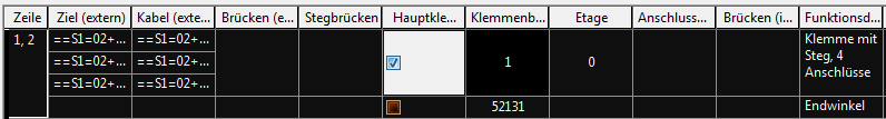

Hallo Eplan Leute
Problem:
Ich möchte bei der Auswertung für einen Klemmenaufreihplan 1 Endstück am Anfang stehen haben und 1 Endstück am Schluss. Der Schluss klappt problemlos weil anscheinend die Zusätze grafisch am Schluss angereiht werden. Daher kriege ich das Endstück am Anfang nicht hin.
Dazu zu sagen ist, dass ich den Artikel der Endstücke jeweils der ersten, oder der letzten Klemme eintrage. Geht das überhaupt so?
--> siehe Bild
Besten Dank für euer Feedback

Hallo Tom,
ohne selbst ausprobiert zu haben, versuche doch mal im Klemmennavi eine Klemme der Leiste zu markieren und nach einem Rechtsklick im Kontextmenü Bearbeiten zu wählen. Können die Endstücke im Dialog verschoben werden?
Ferenc

Hallo Ferenc
hab ich auch schon gedacht das dies funktionieren könnte, geht aber leider nicht. Ich kann nur die Klemme herumschieben, womit das Endstück einfach mitgeht.

kannst das auch einzeln verschieben
musst vorher in diesem Dialog mit rechte Maustaste > Trennen
dann sollte das gehen

Und was ist wenn das Endstück in der Klemmleistendefinition eingetragen ist?
Eventuell sogar zweimal mit je einem Stück?

Hallo nochmal
Danke Romy, dein Tip funktioniert...
Super und darauf muss man zuerst kommen...

@Balage
sollte trotzdem gehen, da der Artikel der Klemmleiste zugeordnet wird - habe ich jetzt aber nicht probiert

Hallo Zusammen
ich habe übrigens noch festgestellt, dass wenn man bei der ersten Klemme ZB den Endwinkel wie von Romy beschrieben trennt, legt es automatisch eine Klemmenleistendefinition mit diesem getrennten Endwinkel an...
Finde ich komisch das es den Endwinkel von der Hauptfunktion tatsächlich abtrennt.

Original erstellt von TomTom7709:
Hat sich erledigt, wenn man nämlich den Haken "Aufreihbares Zubehör nachfolgend" raus nimmt, macht EPLAN nicht automatisch eine Klemmenleistendefinition. Ergibt mir zwar keinen Sinn, ist aber so...
